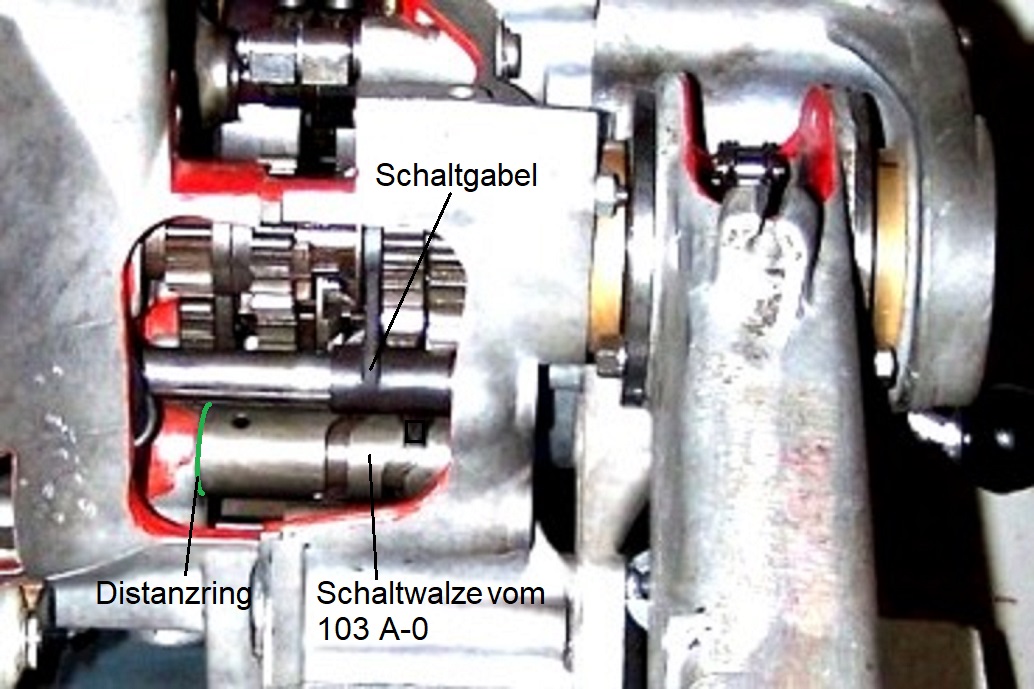

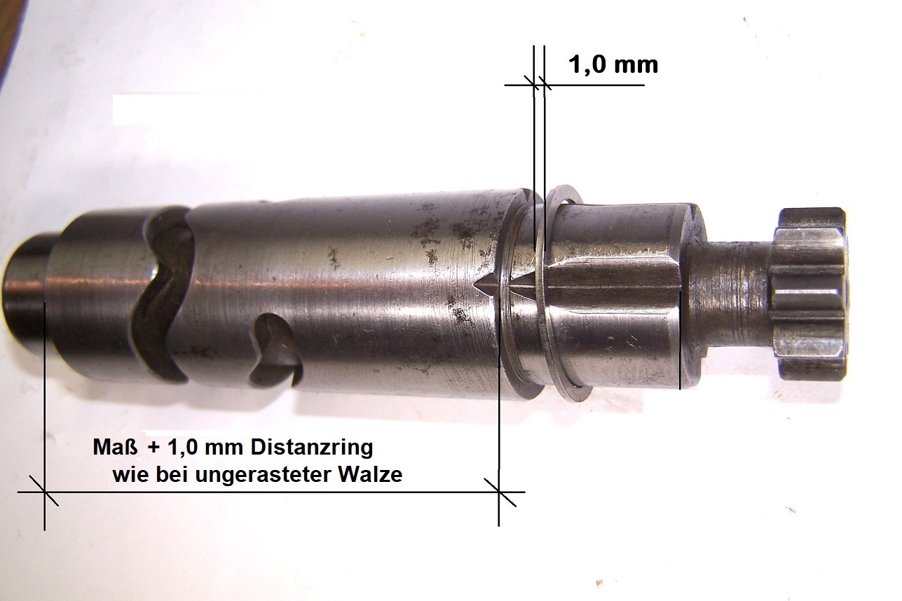

wenn Du die Längen der beiden Schaltwalzen zwischen den Abstufungen misst, wird die A-0 Walze
hier um 1,0 mm kürzer sein. Um dieses auszugleichen und die Schaltgabeln wieder ihre genauen Positionen
einnehmen ist ein passender Anlaufring nötig
Anhand des unteren Bildes (Nachtrag )kann man sich vorstellen, wie wichtig dieser Distanzring (grün) bei der A-0 Schaltwalze ist

Es ist übrigens zwingend nötig diese Scheibe zu montieren. Zum einen um zu verhindern dass sich die eingefrästen Nuten in das Getriebegehäuse einarbeiten.
Zum anderen hatte ich vergangenen Winter einen auf A0 Rastung umgebauten A1 Motor auf der Werkbank. Bei diesem Motor funktionierte die Schaltung nicht mehr. Die Schaltgabeln waren verbogen. Die Distanzscheibe war nicht verbaut. Nach dem Einbau von neuen Gabeln und Distanzscheibe läuft der Motor nun wieder einwandfrei.
