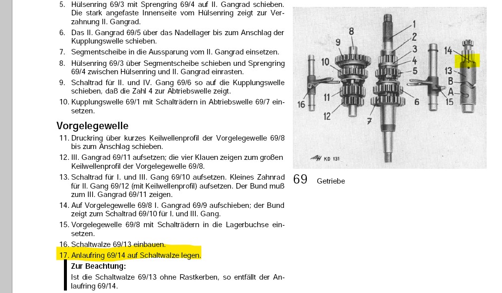

Hallo Zusammen,
ich rüste grad den Motor eines 103A2 mit der rastierbaren Schaltwalze des 103A1 um. Laut Handbuch wird dabei zwischen Schaltwalze und linke Gehäusehälfte eine Scheibe 21.1791eingelegt, die beim 103A2 - Motor nicht verbaut und deshalb nicht vorhanden ist und bei der via Kleinazeigen erstandenen Schaltwalze des 103A1 fehlt. Und im Shop ist sie aktuell nicht verfügbar.
Kann mir jemand sagen welche Funktion und welche Maße diese Scheibe hat - wenns die wirklich braucht ist das möglicherweis ja eine stinknormale online erhältliche Paßscheibe.

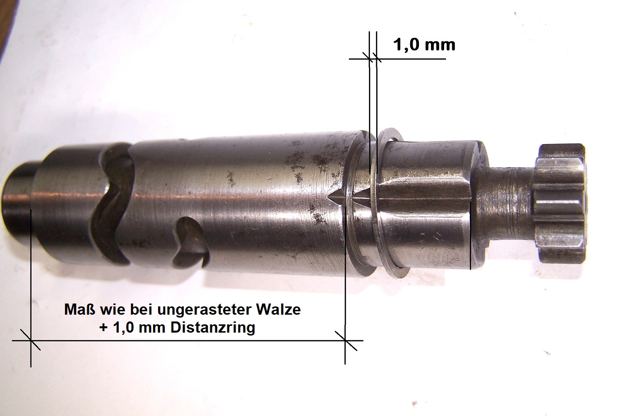

wenn Du die Längen der beiden Schaltwalzen zwischen den Abstufungen misst, wird die A-0 Walze
hier um 1,0 mm kürzer sein. Um dieses auszugleichen und die Schaltgabeln wieder ihre genauen Positionen
einnehmen ist ein passender Anlaufring nötig
Sehr interessant für den Einbau einer Getrieberastung in den A-2 Motor ist diese Anleitung von "Heinkel-Ei 0" :
http://www.heinkel-ei.de/html/schaltraste_2.html
