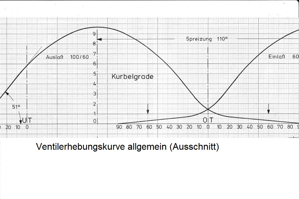

wenn auch nach zuverlässigen Einstellarbeiten der Motor zu wenig Leistung bringt, dann lese Dir doch mal
diesen alten Beitrag von mir durch :
viewtopic.php?p=16340#p16340
Zur bildlichen Darstellung hier noch eine Abbildung der Ventilerhebungskurve eines Viertaktmotors :
Da fällt mir noch ein: Wurde der Fliekraftregler per Stroboskop-Lampe schon auf Funktion geprüft ?
