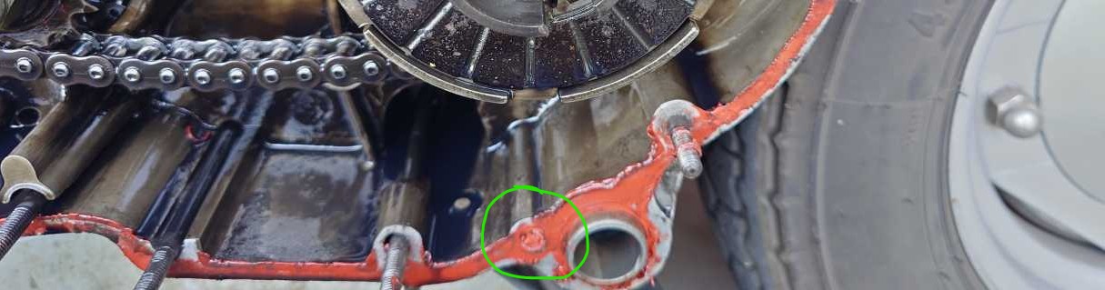

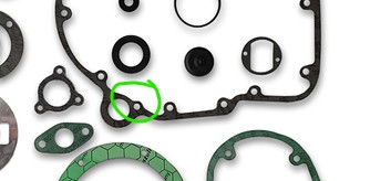

Noch mal eine andere Frage zum Kupplungsdeckel:
Im eingezeichneten Bereich ist (hinter der Dichtschlonze) ein Gewinde.
Sogar in der Dichtung ist hier eine Vorsehung:
Im Deckel wiederum ist an der Stelle eine (verschlossene) Planfläche - ähnlich der von den übrigen Schrauben.
Warum ist hier werksseitig kein Stehbolzen montiert, wenn schon ein Gewinde vorhanden und auch der Deckel offenbar dafür vorgesehen ist?
Ich habe nämlich leider eine Undichtigkeit irgendwo in diesem Bereich (was auch den exzessiven Gebrauch meines Vaters von Dirko erklärt) :(
Beiträge: 1170
Re: Kupplung/Schaltung 103A1
Das war nur bei den Modellen wo der Motor nicht Gummigelagert ist. An der Stelle wird ja der Metallwinkel für das Gummilager angeschraubt. Ob der Winkel passt wenn da ne Mutter am Deckel angeschraubt ist kann ich nicht genau sagen aber der Metallwinkel erzeugt ja beim Anschrauben auch Druck auf den Deckel sodass man sich die Mutter und den Bolzen sparen kann

In der Tat - ein Blick unter den Roller hätte diese dumme Frage selbst beantwortet :idea:
Danke!
Leider hatte ich die Motorhalterung aber bereits fest gezogen.
Das Öl kommt offenbar aus der Kerbe zum Gehäuse Spalten unterhalb des hier rechts zu sehenden Stehbolzens....

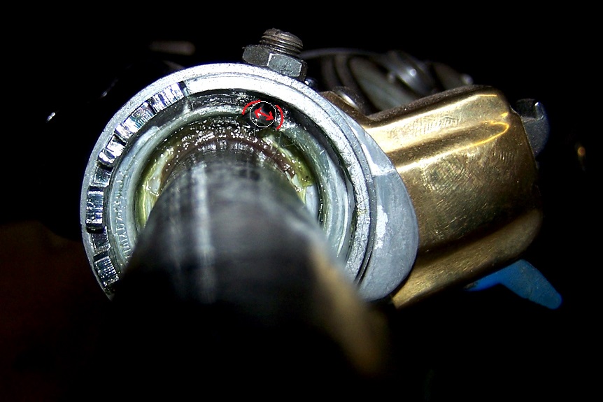

Beiträge: 3491
Stephan hat geschrieben: 19.10.2026, 19:19 Umwickeln dünn mit Tesaband :wink:
Wenn sich zur DE-Montage des Deckels das Gewinde des Kulu-Stiftes noch im Deckel befindet ???
@Al,
Ich würde versuchen während des Abnehmen des Deckels die Montagehülse auf dem Kulu-Stift durch die
Gummikappe zu schieben, bevor diese das Gewinde erreicht :wink:
aber versuche mal eine grössere Rastkugel einzusetzen.
Der Kernlochdurchmesser dieses Gewindes M7x0,75 ist 6,2 mm. Um das Gewinde nicht zu beschädigen
und damit die Kugel nicht verklemmt und durch die Feder noch bewegt wird, darf auch die Kugel nicht größer sein :idea:
Originalkugel ist 5,5 mm
Oft ist auch der Sitz für die Rastkugel im Gehäuse schon extrem ausgeschlagen,
sodass nur ein spezieller Gewindeeinsatz das Spiel beseitigt :wink:
viewtopic.php?p=6660#p6660
Gute Erfahrungen habe ich auch schon mit der Schalthilfe von Roland Niesner gemacht :)
