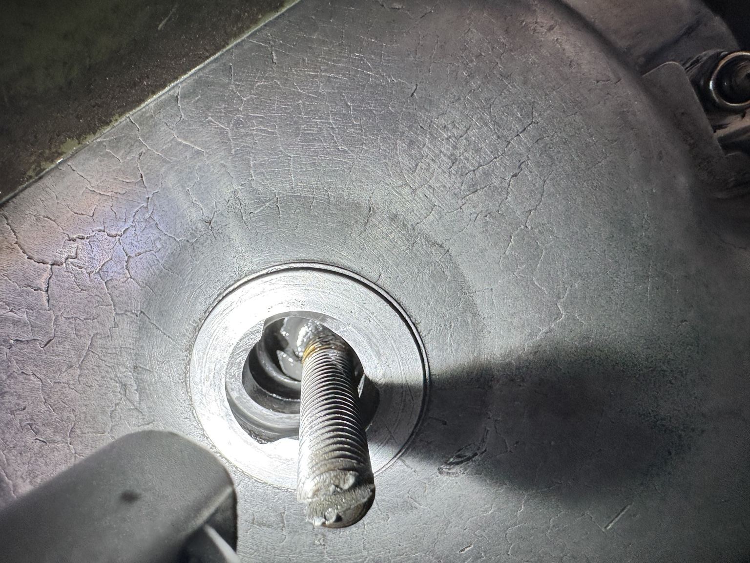

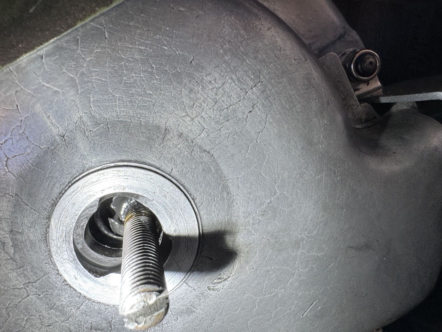

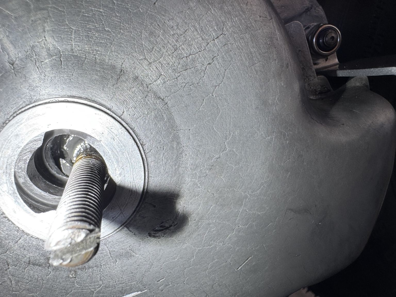

Danke für Eure Tipps,
bezugnehmend auf die von Bernd gezeigte Darstellung ist der Bereich „Axial-Kugellager“ interessant. Nachfolgende Fotos zeigen irgend etwas, aber wohl nicht ein Kugellager.
Re: Kupplung/Schaltung 103A1
Wenn ich mir die Explosionszeichnung der Kupplung ansehe, scheint mindestens auch die Schutzkappe 21.1060 zu fehlen
Sieht so aus, als wenn ich den Deckel doch öffnen muss !?
