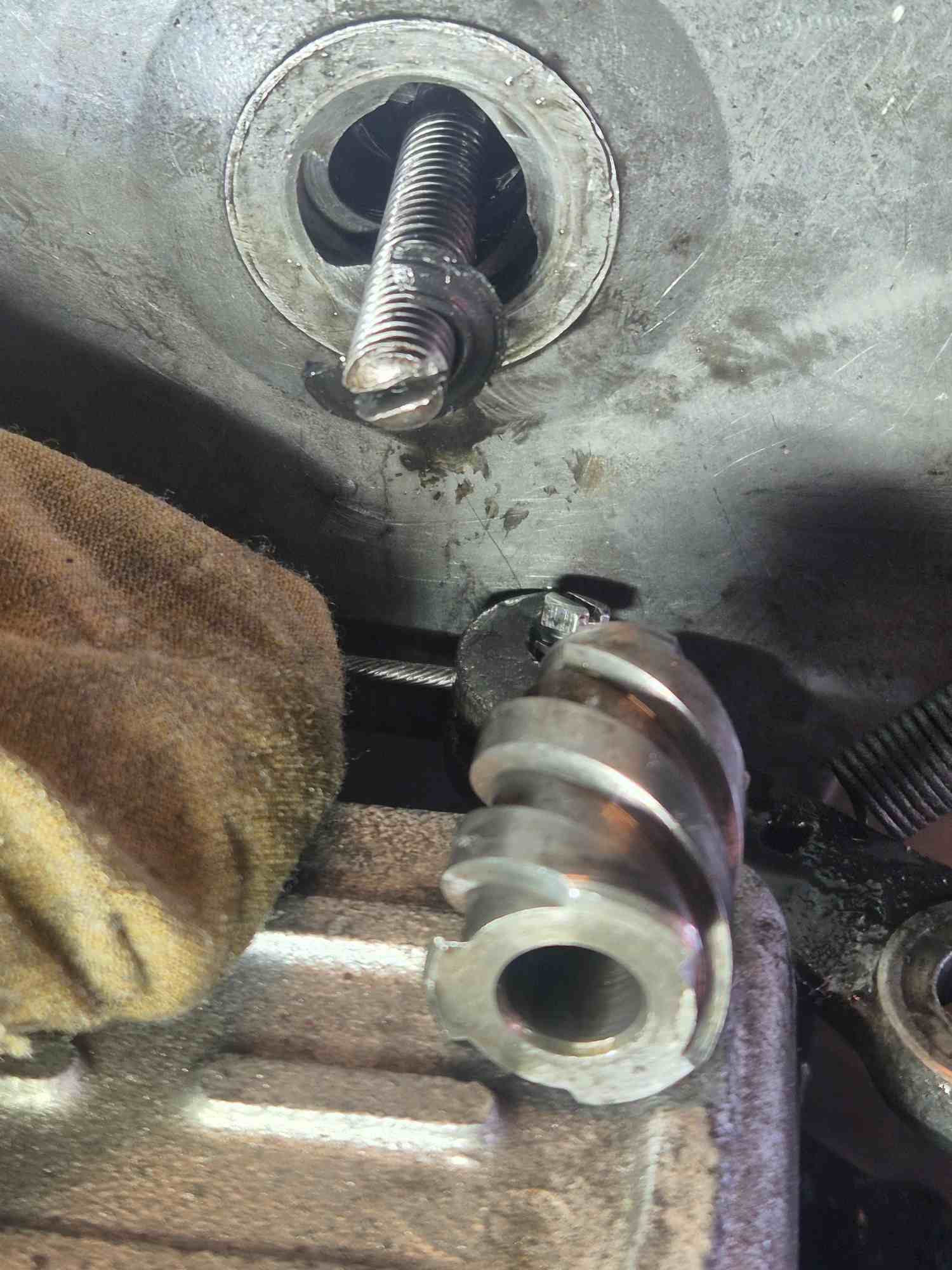

Ich habe das gleiche Problem, hier kommt öl raus.
Ich habe die Kupplungsschnecke ausgebaut und erkenne eine defekte Gummidichtung.
Jetzt muss wohl auch der Kupplungsdeckel runter, das muss von innen repariert werden wie hier am Anfang beschrieben? Oder bleibt mir das erspart?

Ja richtig, Deckel abnehmen und neue Dichtkappe montieren.
Beiträge: 1180
Re: Öl tropft aus Kupplungdchnecke nach draußen
Keine Chance von Aussen. Am besten Motor raus dann lässt sich der Deckel gut ab und anbauen. Man kann es auch ohne Motor ausbauen hinbekommen wenn man die Motor Gummilager löst und den Motor zur Seite kippt, ist aber fummelei. Ich habs einmal gemacht aber seitdem baue ich lieber den Motor aus

Vielen Dank soweit, ich werde die Teile bestellen und mache den Deckel runter.
Vorab nochmal eine Unklarheit, vielleicht kann mir das ja jemand beantworten.
Die zerbröselte Dichtring ist bei mir aktelll entfernt, wie auf dem letzten Foto zu sehen.
Jetzt wollte ich vor der Reparatur die Kupplung nochmal einstellen und ggf fahren, selbst wenn sie ein wenig tropft.
Aber irgendwie scheine ich das Prinzip nicht zu verstehen.
Schnecke ist richtig eingesetzt, ich drehe die Welle soweit bis die Kupplung trennt und wenig Spiel am Zug ist . Ich kontere die erste Mutter mit der äußeren 2. Mutter.
Kurze Testfahrt, die Kupplung trennt - ca 2 Kilometer, dann ist sie Kulu Welle verrstellt? Ob gekontert oder nicht, die Welle kann sich verstellen?
Was mache ich denn falsch?
Viele Grüße Jochen

Servus Jochen,
Hier gibt es nur EINE Mutter M8 (SW13 oder14) !!!
Und diese eine Mutter dient nicht nur zum Anschrauben des Kupplungshebels an die Kulu-Schnecke sondern
dient auch gleichzeitig zum Kontern des Kupplungsstiftes mit der Kulu-Schnecke, sodass sich die Einstellung nicht verändert :idea:
