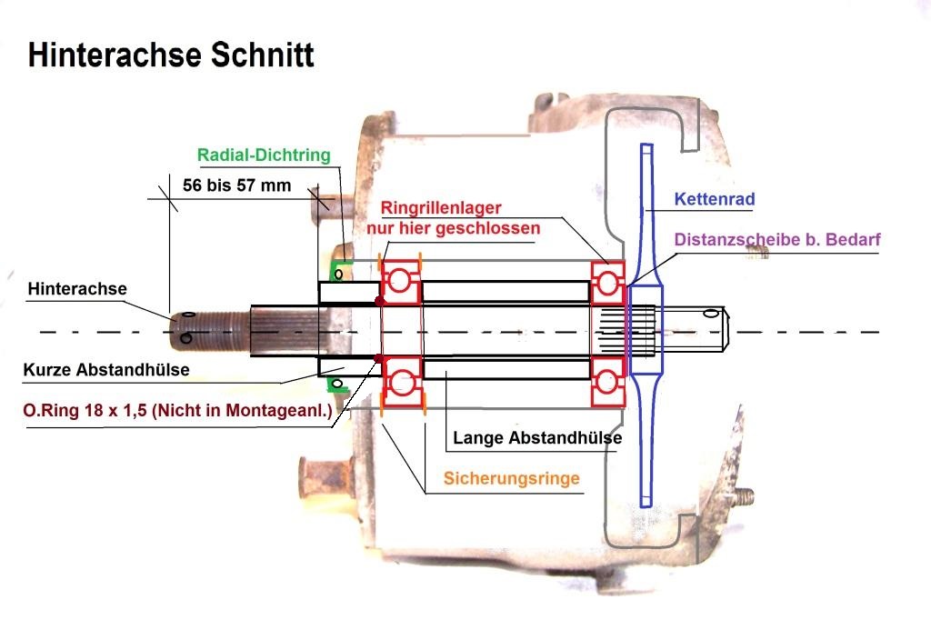

- Rad und Bremstrommel abnehmen
- Hülse herausziehen
- Wellendichtring mit z.B. Schraubendreher raushebeln
- neuen Dichtring reinklopfen (passende Nuß/Rohrstück/Hammerstiel)
- Lauffläche auf der Hülse ggf. leicht mit Schmirgelleinen ablaufen lassen
- ggf. O-Ring (siehe Zeichnung ersetzen oder dazufügen)
- Hülse geölt einsetzen, dabei vorsichtig in die Dichtlippe vom Simmerring gleiten lassen
- Bremstrommel und Rad montieren

Falls der Simmerringsitz im Gehäuse vermackt ist, kannst Du auch außen einen Hauch Silikondichtpaste einsetzen; ist aber bei sauberem Sitz nicht nötig.

Danke für die Tipps, aber ich bekomme die Hülse nicht raus. Den Radialdichtring habe ich rausgehebelt, aber die Hülse sitzt bombenfest. Kann ich den Dichtring auch bei eingebauter Hülse drüberschieben?

Du kannst den Radaldichtring auch so einsetzen. Du solltest aber zwischen der Welle und Hülse ein wenig Dichtmittel anbringen. Weil es kommt schon vor das Öl zwischen der Welle und der Hülse durchdringt.

Oder den von Bernd angegebenen O-Ring, der genau das verhindert. Geht aber beides.
