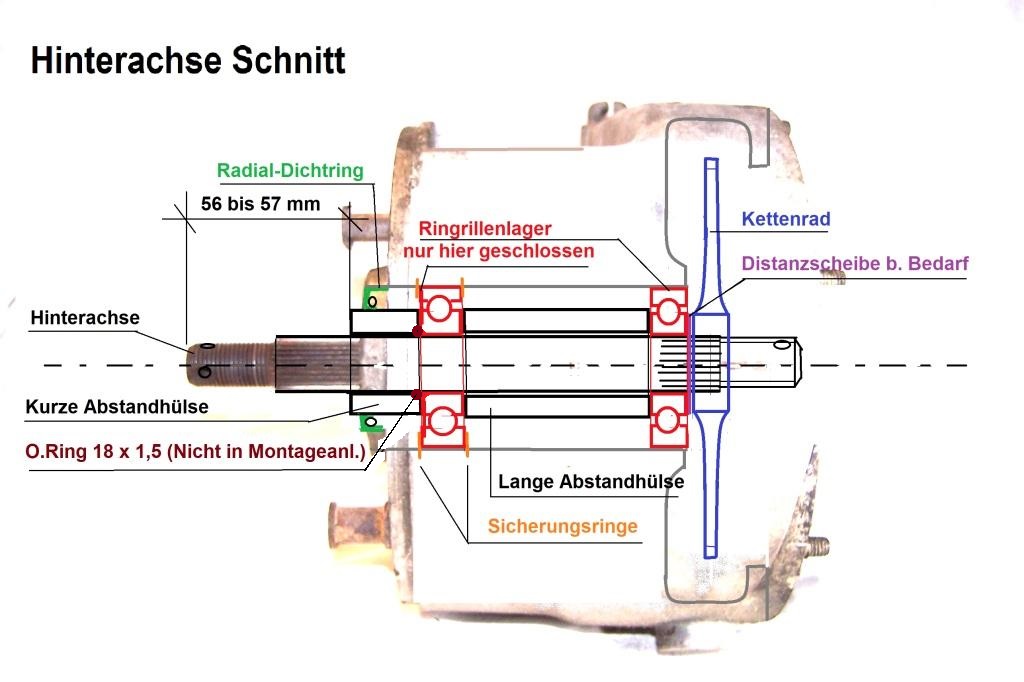

Hier noch eine Schnittzeichnung:

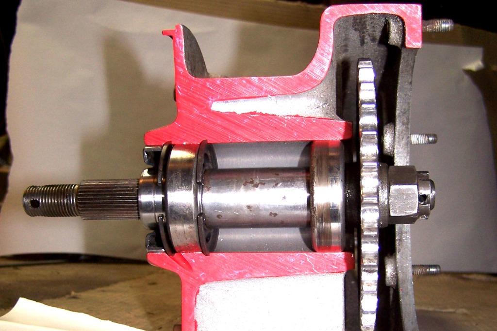

Und ein Foto vom Schnittmodell:

wie Bild zeigt muss kurze abstandshulse mit asche mit drehen und nich still bleiben ??
danke,
jan
Beiträge: 3413
Re: Einbau Asche hinterrad komplett -- Reihenfolge.
Sehr viel an der Technik ist Logig :idea: , der Rest ist Wissen :wink:
Montageanleitung und zwei Schnitt-Ansichten reichen noch nicht ?
Ich habe auch einmal klein angefangen, durch Überlegung aber immer Alles hinterfragt:
Was bezweckt dieses und jenes Teil ? Wie wirkt es mit einem anderen Teil zusammen ? Warum ist das so
und nicht anders ? Was passiert wenn ich es anders einbaue ?
Alles Überlegungen, die man sich selber stellen muss ! Wenn man noch keine Ahnung hat. Aber genauso
auch noch als Fachmann.
Kleiner Anstoss zur Überlegung:
Was macht die kurze Distanzhülse, wenn diese durch die Kronenmutter und die Bremstrommel mit
160 Nm gegen den Innenring des Kugellagers gepresst wird ?

ich springe einmal in diesen Forenbeitrag rein, da ich eine Frage zur Demontage der Hinterradwelle habe. Bei meiner 103-A2 "eiert" das Hinterrad, was auf die Welle zurückzuführen ist.
Müssen für die Demontage der Welle unbedingt die beiden Lager vorab demontiert werden oder ist es möglich, das Kettenrad und Bremse zu demontieren um anschließend die Welle einfach auszupressen? Hintergrund meiner Frage ist, ich habe keine Abzieher für die beiden Lager :(
Danke im Voraus
Winfried Holzhueter
Zuletzt geändert von Winfried_Holzhueter am 15.10.2021, 11:08, insgesamt 1-mal geändert.
HenningW
Beiträge: 152
Beitrag von HenningW »
Lieber Winfried,
Deine Annahme, dass das "eiern" auf die Welle zurückzuführen ist, muss nicht richtig sein. Wahrscheinlicher ist dass, die Verzahnung in der Bremstrommel ausgeschlagen ist. Das kommt oftmals davon, weil die Mutter nicht mit den vorgeschriebenen 160 Nm angezogen wurde.
Das zur Sache. Ich komme jetzt auf das obigen Text von Bernd. Er schreibt: Denkt euch mal ich die Technik ein und versucht es zu verstehen. Es gibt eine Montageanleitung und oben hat Bernd eine mehr als geniale Darstellung der Bauverhältnisse eingeblendet. Da sieht man, wie es gebaut ist und kann die Montage ableiten und in der Monateganleitung auch nachlesen. Also bitte strengt Euch ein wenig an!
Zu Deiner obigen Frage: Es geht gar nicht, die Lager auszubauen, ohne die Welle zu demontieren. Mach einfach die beiden Muttern auf (hoffentlich mit 160 Nm! angezogen), dann kannst Du auf der linken Seite die Bremstrommel abnehmen und rechts das Kettenrad. Danach lässt sich die Welle durchschieben bzw. mit leichten Schlägen nach links raustreiben.
Schau nochmals obiges Schnittbild von Bernd an und Du wirst es verstehen.

vielen Dank für Deine ausführliche Antwort. Genau wegen der Zeichnung kam mir ja die Idee, die Welle ohne die Lager demontieren zu können. Bezgl. Deinem Hinweis zur Verzahnung der Bremstrommel... das werde ich mir definitiv zuerst im Detail anschauen. Zu dieser Verzahnung habe ich gesehen, gibt es vom HC auch ein schönes Video in deren Youtube-Kanal. Auch an dieser Stelle nochmals vielen Dank!
