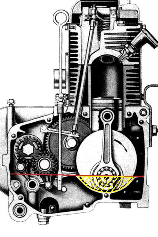

Noch eine Frage. Ist es normal, dass je nach Kurbelwellenstellung der Ölstand variiert? Bei OT hatte ich max. und bei UT. dreiviertel am Messstab.
Gruß Jan
Beiträge: 3420
Re: Zylinder vermessen, noch brauchbar?
Servus Jan,
das ist ja interessant !
Habe ich noch nie d`rauf geachtet :?
Man könnte meinen, dass die Massen-Reduzierung der Kurbelwangen in Höhe des Hubzapfens
in der "Ölwanne" (unteres Bild gelb gestrichelt) weniger Öl verdrängt, andererseits braucht der
halbe Hubzapfen mit halber Pleuellagerung auch einen gewissen Platz :?
Ich bin auch der Meinung, dass der Ölstand in dieser "Ölwanne" nach den ersten Umdrehungen der K.W.
sehr stark sinkt, da das Öl aus dem Kurbelgehäuse nur durch die Trennfuge und durch herabfließendes
Öl in diese "Ölwanne" nachgefüllt wird.
Es wäre auch ganz schlecht, wenn das Pleuellager mit hoher Geschwindigkeit permanent in das Öl der
vollständig gefüllten "Ölwanne" eintauchen würde :wink:

Ja, in der Tat. Steht der Motor auf OT, so steigt der Ölstand. Drehe ich ihn auf UT. so sinkt der Ölstand.
