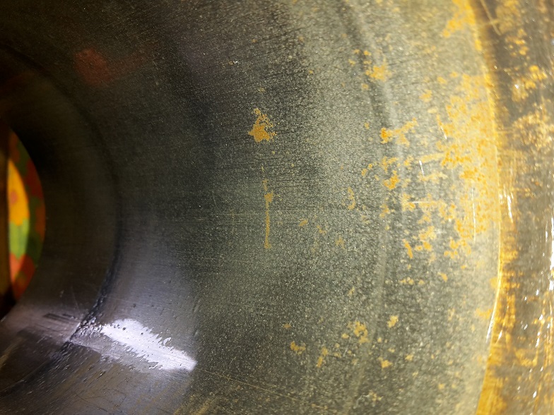

Leider hat der Zylinder an einer Stelle im OT-Bereich Roststellen. Sie sind nicht sonderlich tief, aber man kann sie mit dem Fingernagel leicht spüren.
Riefen und sonstige Laufspuren konnte ich keine feststellen. Kann ich den Zylinder trotzdem noch verwenden?

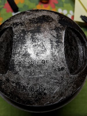

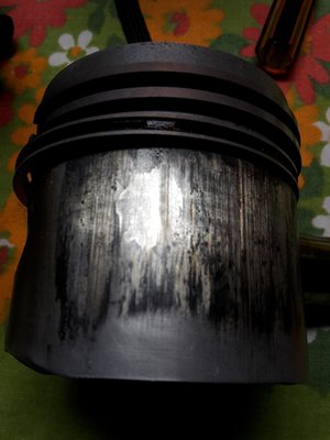

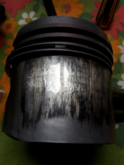

Gemessen habe ich mit einem Zweipunkt-Innentaster mit oben aufgesteckter Messuhr. Wir nennen die Subito. (Herstellerbezeichnung)

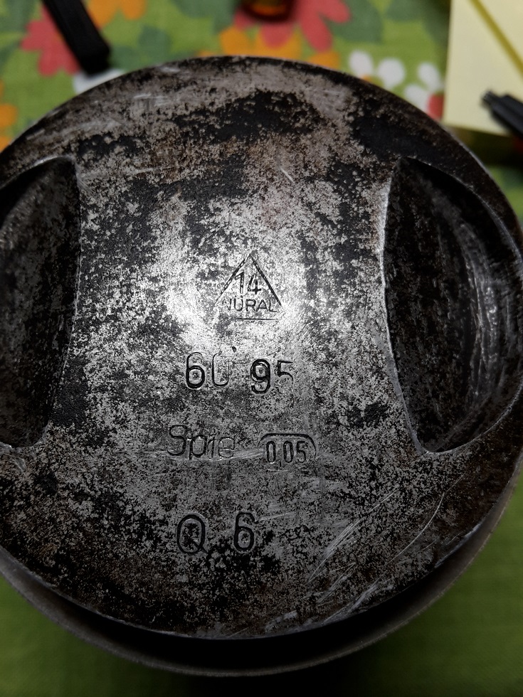

Ich bin mir ziemlich sicher, dass ich richtig gemessen habe. Heute hab ich nochmal mit einem Dreipunktmikrometer kontrolliert und der Zylinder ist defintiv rund 0,02mm unter 61mm. An einer Stelle hab ich mit dem Subito 61,015 gemessen. Aufschleifen auf 61mm wäre dann nicht so wirklich sinnvoll oder? Da er an dieser Stelle vermutlich nicht blank wird. Der Kolben hat ein Maß von 60,65mm. Der dürfte somit stark verschlissen sein und hat im hinteren Bereich Fressspuren. Der müsste definitv erneuert werden. Laut Beschriftung des Kolbenbodens müsste es mal ein 60,95mm Kolben gewesen sein mit 0,05mm Laufspiel wie du schon sagtest. Hersteller Nüral.
Gruß Jan

der Außendurchmesser am Kolbenschaft hat eine Form. D. h. man muß an der richtigen Stelle messen um das tatsächliche Durchmessermaß zu ermitteln.
Die Messpunkte dafür liegen auf der Achse Druckrichtung zur Gegendruckrichtung am DN. Der DN liegt auf der Kolbenhöhe zwischen 5-7 mm. Da müsste das tatsächliche Maß zu finden sein. Ein Verschleiß von 0,3 mm ist schon ein außergewöhlich hoher Wert.
Peter
Peter

Sieht fast so aus als hätte der Kolben gefressen weil er zu geringes Spiel hatte. Na ja da kann man nun lange diskutieren was zu tun ist. Brauchbar ist der Zylinder ja noch. Also wie schon vorher erwähnt: Geb ihn einem Spezi, der bekommt das hin.

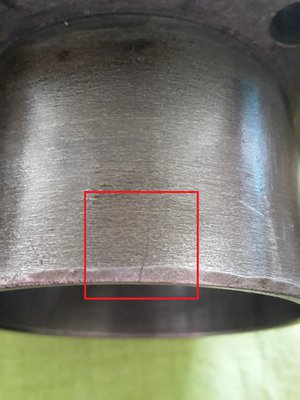

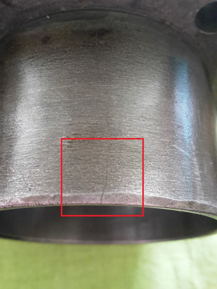

Edit: Gerade hab ich diesen Riss am Zylinderfuß entdeckt. Leider ist er durchgängig bis zur Laufbahn. Somit wäre der Zylinder unbrauchbar oder?

Mit deinem Riss im Zylinderhals vermutest du richtig = ein Fall für den Schrott.

Am Ende entsteht durch Schwingungen noch ein weiterer Riss und ein Stück des Zylinderhemdes
fällt Dir in den Kurbeltrieb

bist du in der Zwischenzeit mit dem vermessen deines Kolben weiter gekommen? Mich würde das tatsächliche Verschleiß-Istmaß interessieren. Ich gehe auch davon aus, dass die Abbildungen Zylinder und Kolben zusammen gehören.
