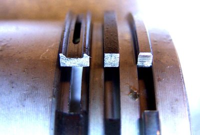

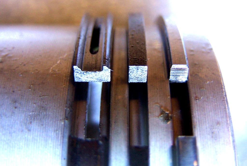

Auf dem unteren Foto siehst Du die Querschnitte der Kolbenringe an einem KS-Kolben vom Club.
Bei allen Club-Lieferungen von Kolben mit montierten Ringen waren diese auch immer richtig montiert.
Reihenfolge und Richtung der Kolbenringe am Kolben:
- Schlitzring (Ölabstreifring) Bezeichnung "TOP" ist oben, scharfe Außenkante ist unten !
- Mittlerer Kompressionsring beide Außenkanten scharf, Richtung egal.
- Oberer Kompressionsring beide Außenkanten angefast, Richtung egal.
Ich montiere die Ringe immer mit Stoß-Versatz von 180°, d.h.,der Stoß des Schlitzringes deckt sich mit
dem Stoß des obersten Kompressionsringes :wink:

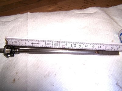

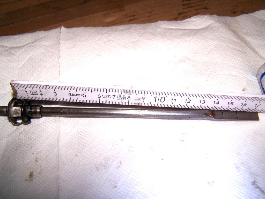

- Stimmen die Markierungen am Ölmeßstab ? Evtl. zu viel Öl eingefüllt.
-Das Höhenspiel der Kolbenringe in den Ringnuten prüfen. Die Ringe hast Du zur Stoßspielprüfung
sowieso schon abgenommen, somit kannst Du eine Wölbung der Ringe von außen am Kolben in die
vorgesehene Nut stecken und das Spiel überprüfen.
Vielleicht ist ja dieses mal etwas dabei, was die "Überschwemmung" verursacht :?

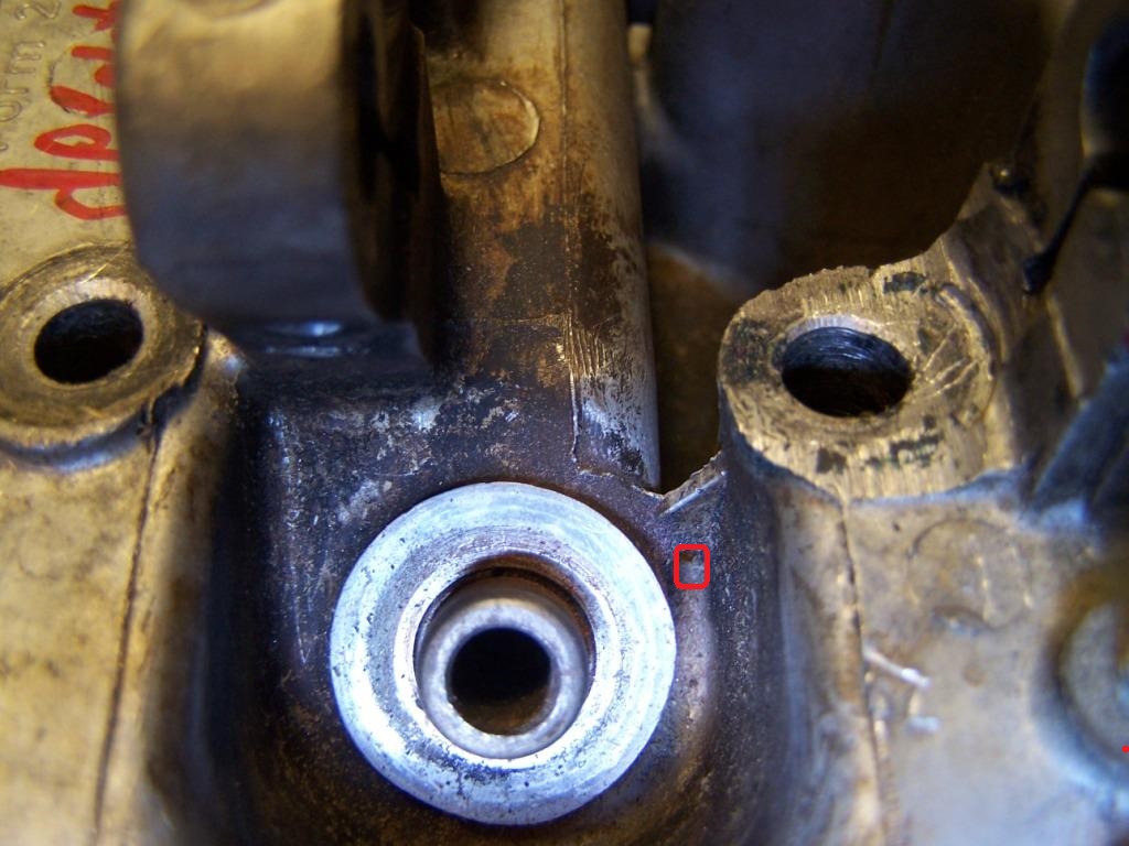

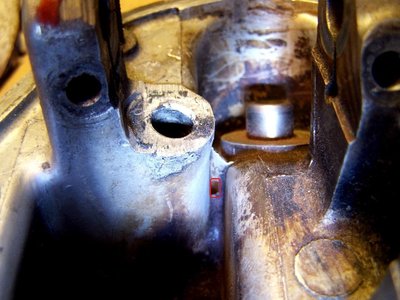

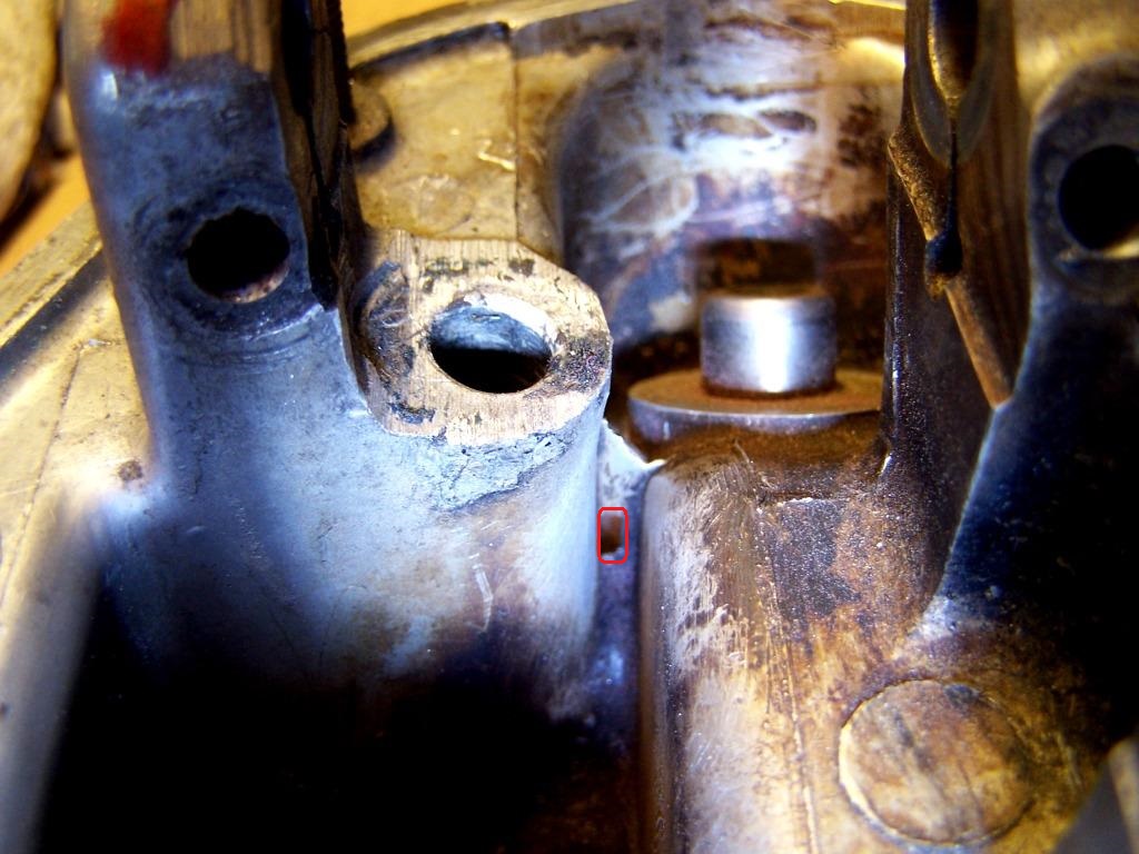

Servus Wolfram,
ja toll....darauf muss man auch erst mal kommen :?

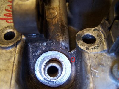

Das betrifft aber nur den Kopf mit der "Form 2"
Die erste Ausführung, die diese Verbindungsstege noch nicht hatte, war nicht gekennzeichnet.
Ich habe für Jan zum besseren Verständnis mal 2 Fotos hochgeladen:

Ich hab eure Ideen alle der Reihe nach abgearbeitet und überprüft. Leider muss ich euch enttäuschen. Die Bohrungen sind frei, der Messstab ist in etwa identisch wie deiner Bernd ( sogar noch etwas länger und die Markierungen liegen weiter "unten")
Der Kolben hat solche Rücklaufschlitze hinter dem Abstreifring. Auch hier ist alles freigängig, genau wie die Rücklaufbohrungen der Ventilkammern. Die Ventilführungen sind auch beide fest. Ebenso sind die Dichtungsflächen schön eben. Das Tragbild des Kupferbrennstegs der Zylinderkopfdichtung bestätigt dies. :cry:
