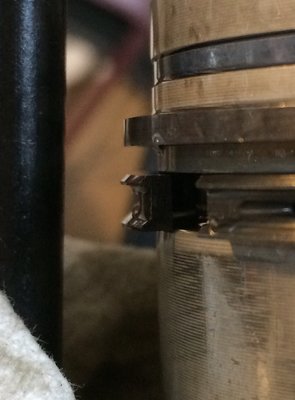

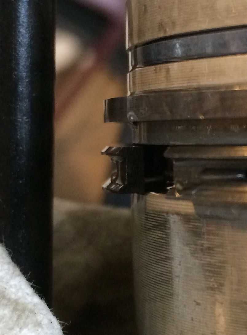

Der Kolben misst am Kolbenhemd 90Grd. zur Kolbenbolzenachse 60,8mm. In Richtung Kolbenbolzenachse sind es 60,6mm. Ist das richtig, dass der Kolben "elliptisch" ist? Sollmaß ist ja 60,95mm
