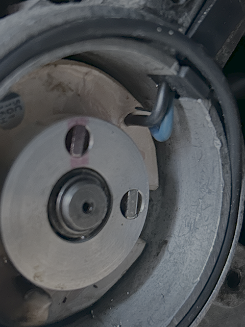

Ich arbeite an meiner ’56er Heinkel Kabine und habe kürzlich erfahren, dass der Mann, der den Motor vor etwa 5–10 Jahren überholt hat, die Zündung von Unterbrecherkontakt auf elektronische Zündung umgebaut hat. Ich glaube, er hat diese Änderung damals mit dem deutschen Club besprochen. Inzwischen habe ich hier weitere Informationen gefunden, dass es ein System für Siba und eines für Bosch gibt.
Bis ich weiß, welches System ich habe: Hat jemand einen Schaltplan bzw. eine Anschluss-Skizze, wie das korrekt an Zündspule/Batterie/Regler angeschlossen wird? Der Schaltplan, den ich habe, zeigt mir nur die Anschlüsse mit Kondensator und Unterbrecheranlage.

Wenn Du hier noch ein paar Fotos von Deiner Zündung hochlädst können wir vielleich erkennen, um welchen
Hersteller es sich handel
Erst dann kann man gezielt nach einen passenden Schaltplan suchen.
Einfach auf Verdacht anschließen und probieren endet bei Elektronik i.d.R. mit deren Zerstörung

Ich kann leider nicht das komplette System zeigen, da aktuell viel provisorische Verkabelung verbaut ist.
Ich habe aber ein Detailfoto der eingebauten Zündung, vielleicht kann daran jemand erkennen, um welches System es sich handelt und mir sagen, welches Kabel wohin gehört.
Die zwei Kabel, die von der Dynastart kommen, sind blau und schwarz.

ich bin mir jetzt nicht sicher, aber es kann sich um die kontaktlose Zündung von Steinhauser handeln (STEINI-KTZ-Heinkel)
Leider habe ich davon kein Original-Foto, nach der Einbauanleitung könnte es aber passen. Dir und allen Heinkelanern auch einen "Guten Rutsch in`s Neue Jahr
Nachtrag vom 01.01.2026 :
der "Rotor" an der KTZ wird mit einem Gewindestift mit Innensechskant auf dem Unterbrechernocken fixiert.
Wird dieser Gewindestift zu fest angezogen, wird der Nocken verspannt und auf seiner Welle an der
Drehung gehindert (verklemmt), die zur Vorverstellung des Zündzeitpunktes nötig ist !!!

Ich habe das gefunden, was Sie erwähnen haben – und im Heinkel-Shop gibt es mehrere Systeme, die optisch meinem sehr ähnlich sehen. Allerdings haben die Varianten im Shop alle ein blaues und ein rotes Kabel, während meines ein blaues und ein schwarzes Kabel hat.
Selbst wenn ich also einen passenden Schaltplan finde, wird er farblich nicht exakt passen – oder soll ich davon ausgehen, dass bei mir das schwarze Kabel dem roten aus dem Shop entspricht?
Für mich steht Rot normalerweise für Plus, während Schwarz eher Minus bedeutet – daher bin ich etwas unsicher.

In meiner Montageanleitung (oben) ist vonn einem blauen und einem schwarzen Kabel die Redemikaellanner hat geschrieben: 12.01.2026, 11:01 Selbst wenn ich also einen passenden Schaltplan finde, wird er farblich nicht exakt passen – oder soll ich davon ausgehen, dass bei mir das schwarze Kabel dem roten aus dem Shop entspricht?
SCHWARZ bedeutet i.d.R. geschaltetes Plus (vom Zündschloss).
Die Farbe einer Masseleitung war bis vor Kurzem immer BRAUN.
( M.W. ist die Farbe der Masse seit Neuestem GRÜN )
