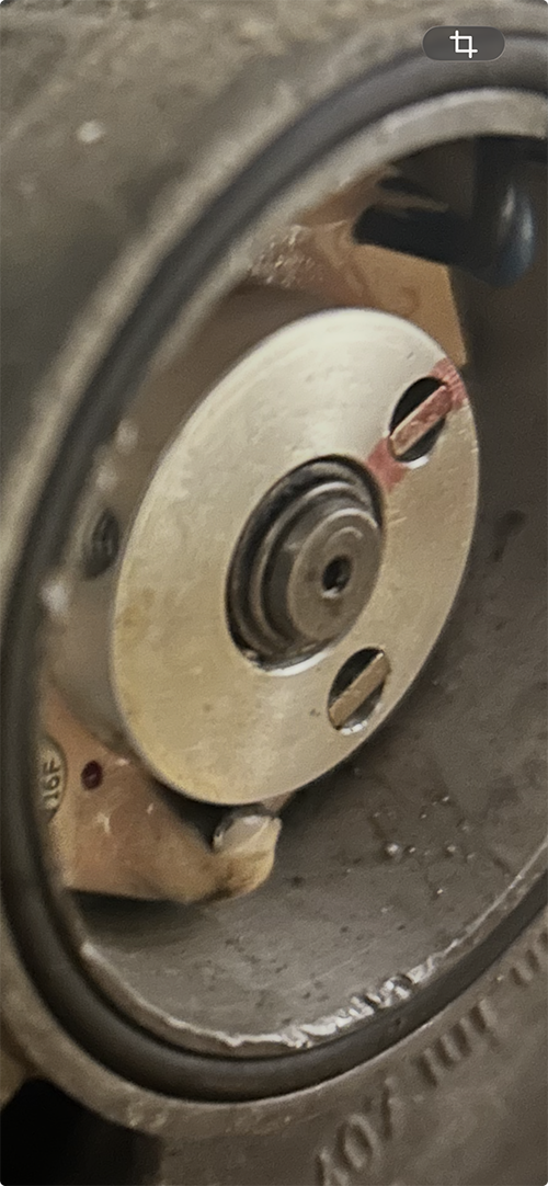

Ich kann leider nicht das komplette System zeigen, da aktuell viel provisorische Verkabelung verbaut ist.
Ich habe aber ein Detailfoto der eingebauten Zündung, vielleicht kann daran jemand erkennen, um welches System es sich handelt und mir sagen, welches Kabel wohin gehört.
Die zwei Kabel, die von der Dynastart kommen, sind blau und schwarz.

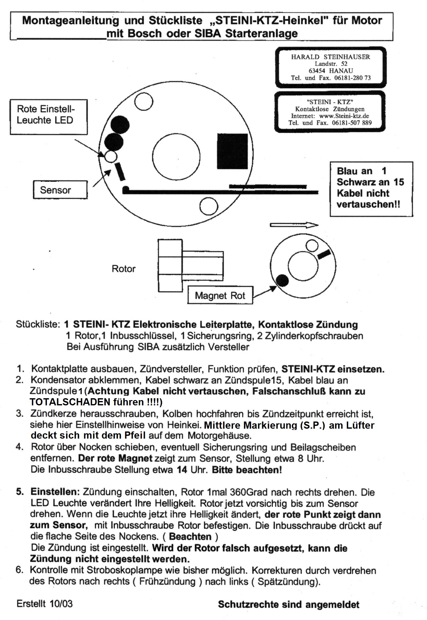

ich bin mir jetzt nicht sicher, aber es kann sich um die kontaktlose Zündung von Steinhauser handeln (STEINI-KTZ-Heinkel)
Leider habe ich davon kein Original-Foto, nach der Einbauanleitung könnte es aber passen. Dir und allen Heinkelanern auch einen "Guten Rutsch in`s Neue Jahr

Ich habe das gefunden, was Sie erwähnen haben – und im Heinkel-Shop gibt es mehrere Systeme, die optisch meinem sehr ähnlich sehen. Allerdings haben die Varianten im Shop alle ein blaues und ein rotes Kabel, während meines ein blaues und ein schwarzes Kabel hat.
Selbst wenn ich also einen passenden Schaltplan finde, wird er farblich nicht exakt passen – oder soll ich davon ausgehen, dass bei mir das schwarze Kabel dem roten aus dem Shop entspricht?
Für mich steht Rot normalerweise für Plus, während Schwarz eher Minus bedeutet – daher bin ich etwas unsicher.

In meiner Montageanleitung (oben) ist vonn einem blauen und einem schwarzen Kabel die Redemikaellanner hat geschrieben: 12.01.2026, 11:01 Selbst wenn ich also einen passenden Schaltplan finde, wird er farblich nicht exakt passen – oder soll ich davon ausgehen, dass bei mir das schwarze Kabel dem roten aus dem Shop entspricht?
SCHWARZ bedeutet i.d.R. geschaltetes Plus (vom Zündschloss).
Die Farbe einer Masseleitung war bis vor Kurzem immer BRAUN.
( M.W. ist die Farbe der Masse seit Neuestem GRÜN )
