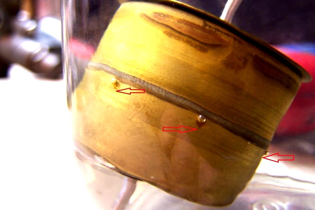

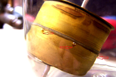

Nachdem ich im Forrum immer wieder bei Deinem Thema hängen bleibe, gebe ich nun auch meinen Senft gazu ;
Auch (oder gerade) als Fachmann steht man manchmal "auf dem Schlauch" und irgendein kleiner Impuls aus einer anderen Richtung
weist einen dann auf Möglichkeiten, die im Gewirr der Gedanken oft unter gehen
Hier mal meine Gedankengänge in Kürze:
Pallas-Vergaser läuft an Ampel über, Motor springt nur mit Anschieben an. Leistung noch schlechter als zuvor, da Gemisch viel zu fett.
Nach Abstellen springt der Motor mit Anlasser wieder nicht mehr an. Zündfunken O.K. Vermutl.läuft Vegaser immer noch über.
Schon jetzt ist m.E. die Ursache gefunden denn: Das Ventilspiel verändert sich nicht von jetzt auf gleich, eine Beschleunigerpumpe dieser
einfachen Bauart ,ohne Gummimembrane, funktionirert im laufenden Betrieb "ewig" und lässt sich sehr einfach und zuverlässig testen.
Ein Bing-Vergaser mit unbekannter Herkunft wurde "notdürftig" überholt und eingebaut, Motor springt damit auch nicht an
spätestens jetzt hätte man Starthilfe-Spray (geht auch Bremsenreniger) einsetzen können , dann hätte man die Zündung als Fehler
entgültig ausschliessen können
Und hier enden meine Überlegungen mit dem Ergebnis, dass das
Schwimmernadelventil begutachtet bzw. der defekte Schwimmer im bisher funktonierenden Pallas-Vergaser getauscht werden sollte.
viewtopic.php?p=10958#p10958 Und bitte nicht falsch verstehen Denni,
Es sind nur meine Gedankengänge ohne auf die Kenntnisse und Fertigkeiten einer Person abzuzielen
