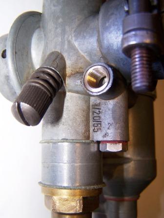

abgesehen von Deinen anderen Problemen an Deinem Motor, empfehle ich Dir den "alten" Vergaser
nicht rauszuwerfen !
Wenn er auch von außen schon recht "vergewaltigt" aussieht, kann man ihn bestimmt noch kostengünstig
herrichten !
Ich habe schon einige alte Vergaser wiederbelebt und ein Neuer ist ja auch nicht gerade billig !
Beim Letzten hatte ich den Fall, daß das Gewinde der Leerlaufluft-Regulierschrabe überdreht war und das
konnte ich ganz einfach wieder in Ordnung bringen :
Das Gewinde ist M 7 x 0,75, genau wie das Gewinde der Leerlaufluftdüse, das der Verschlußschraube für die
Leerlaufdüse und das der Stellschraube für die Rastkugel am Schaltdrehgriff. Richtig gelesen !
Aus meinem Sortiment zur Schaltgriff-Reparatur nahm ich eine Gewindehülse M 7 x 0,75 auf M 10 x 1,0 und
habe in die defekte Gewindebohrung des Vergasers das Gewinde für die Messinghülse geschitten. Diese Gewindehülse
habe ich mit hochfester Schraubensicherung eingedreht und die Leerlaufluft-Regulierschraube hat wieder einen guten
Halt und lässt sich wieder sauber einstellen !
das gleiche kann man natürlich auch mit dem Gewinde für die Verschlußschraube der Leerlafdüse machen !

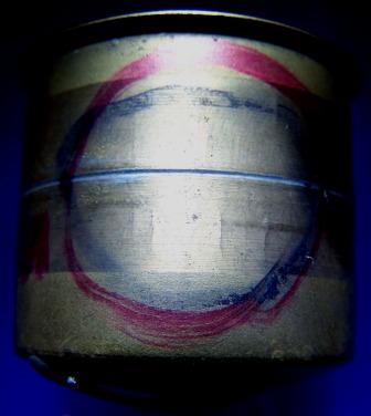

Noch ein kleiner Tip zum Prüfen des Messingschwimmers.
durchführen:
Die Schwimmernadel nur soweit in den Schwimmer schieben, daß sie darin klemmt und man den Schwimmer gut
daran halten kann und dann ca. 5 Minuten in das Gefrierfach des Kühlschrankes legen.
Kochendes Wasser in ein Glas geben (der Schwimmer muß darin gut Platz haben) und den Schwimmer aus dem
Tiefkühlfach mit Hilfe der eingesteckten Schwimmeradel komplett in das heiße Wasser tauchen.
Den Schwimmer etwas bewegen, damit anhaftende Luftblasen gleich nach oben entweichen.
Wenn keine Luftblasen aus dem Schwimmer austreten, dann ist der Schwimmer dicht !
Er darf im trockenen Zustand das Gewicht von 7 bis 8 Gramm nicht überschreiten !
Risse am Schwimmer-Zylinder würde ich nicht löten, wenn jedoch eine Naht undicht oder eine Lötstelle der
Federbügel lose ist, kann man ihn mit den nötigen Fertigkeiten und Gerätschaften wieder reparieren !
herrichten !
Volker hat mit der Rissbildung am Schwimmer völlig recht, die Prüfung würde ich aber in heißem Wasserverbert hat geschrieben: Diese Messingdosen werden rissig im Alter, zunächst ist alles in Ordnung, aber ganz langsam läuft der Schwimmer voll und der Roller säuft Dir ab. Manchmal lassen sich die Risse schwer erkennen dann hilft es den Schwimmer in ein Glas mit Benzin zu legen und in unterzutauchen. Du erkennst dann eine Blasenbildung.
durchführen:

In meinem obigen Beitrag habe ich fälschlicherweise die Gewindegröße der Stellschraube für die Rastkugel,
der Leerlaufluftüse, der Leerlaufluftregulierschraube und der Verschlußschraube für die Leerlaufdüse
mit M 7 x 1,0 angegeben
Diese Gewinde haben natürlich die Größe M 7 x 0,75 !
Herzlichen Dank an Gundolf für den Hinweis !
