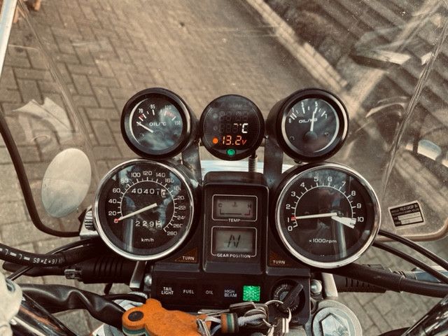

Ich bin halt ein "Zusatzinstrumentenfetischist" (siehe Bild meiner Honda!)

Ich sehe keine Breitbandlamdaanzeige!
Aber dann sollte ein Tankgeber ja kein Problem für Dich darstellen.
