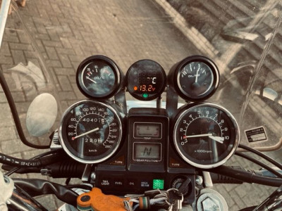

Ich bin halt ein "Zusatzinstrumentenfetischist" (siehe Bild meiner Honda!)
Erdgeschoss
Beiträge: 449
Re: Benzinuhr nachrüsten
Beitrag von Erdgeschoss »
Ich sehe keine Breitbandlamdaanzeige! :P :)
Aber dann sollte ein Tankgeber ja kein Problem für Dich darstellen.
