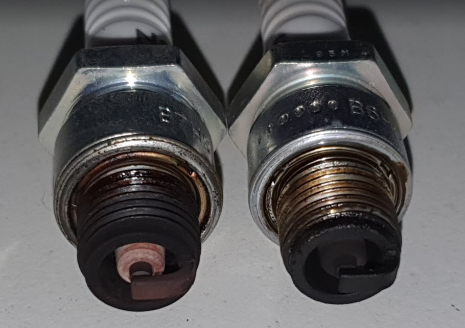

Ist ein Aspekt, wobei ich ja immer denke, so lange es mit dem Original gut läuft... deshalb auch keine elektronische Zündung etc...
Ich muss mal ein paar andere Kerzen probefahren.
Links im Bild die B7HS aus meinem anderen 103 A2, rechts die B6HS von meinem Patienten.
Ich melde mich, wenn ich ein Ergebnis habe.

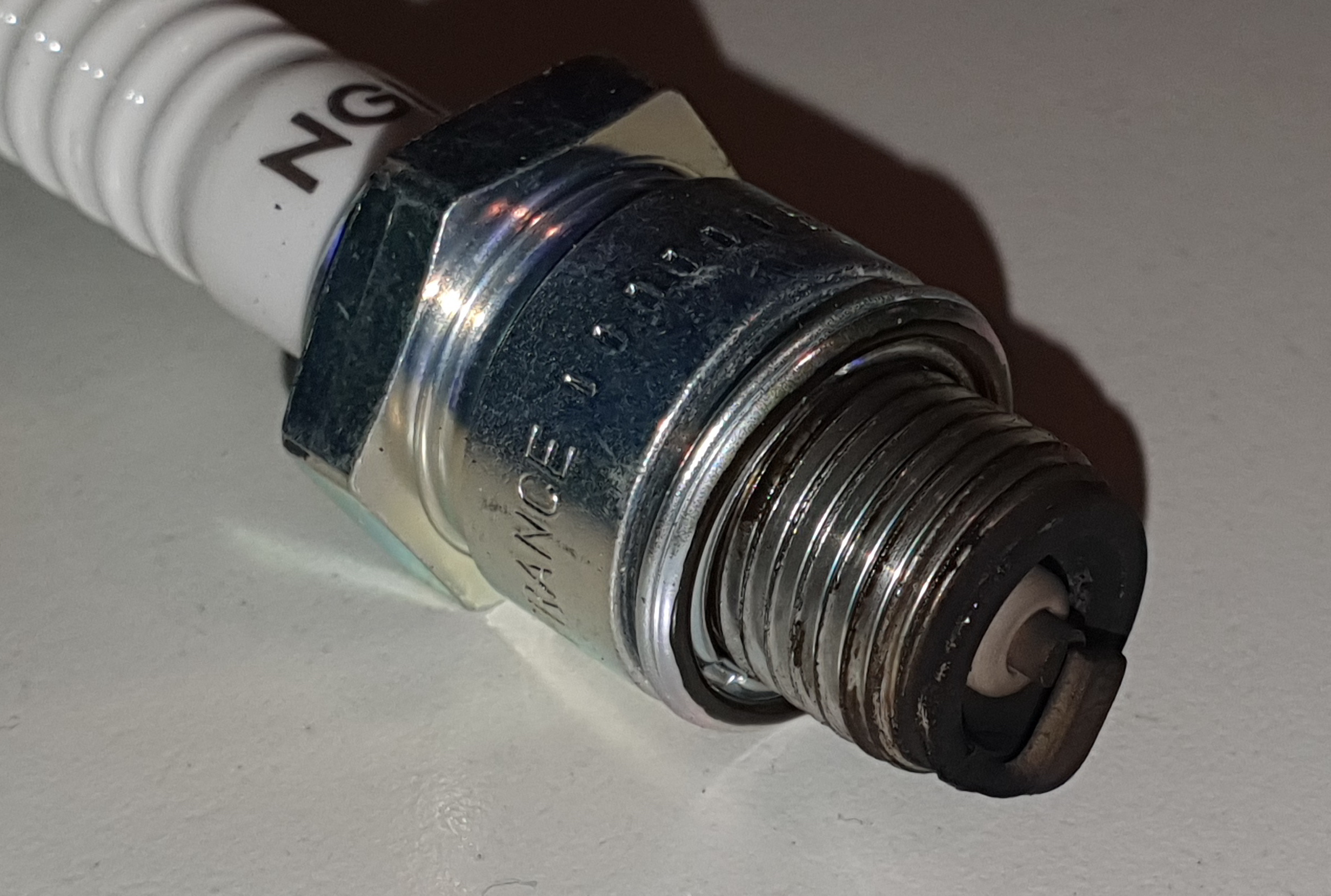

Nachdem ich gerade auch noch an meiner BMW herumdoktere (Nach der Aufarbeitung der Drosselklappen hat augenscheinlich jemand den Choke-Bowdenzug nicht wieder richtig eingehängt.), bin ich gerade nur eine kleine Runde mit neuer Kerze B6HS gefahren.
Die sieht leider nach relativ kurzer Strecke auch schon nicht mehr so wirklich gut aus.
Erstaunlich bleibt, dass der Roller ansonsten prima läuft. Leerlauf ist aus meiner Sicht i.O., er nimmt gut Gas an und bringt auch genug Leistung. Ich denke, dass ich im nächsten Schritt einfach mal die Vergaser der beiden Roller tausche, um dies als Fehlerquelle ggf. auszuschalten. Und vorher noch den Tipp von Bernd mit der "Kerzenprobe" durchführe...
