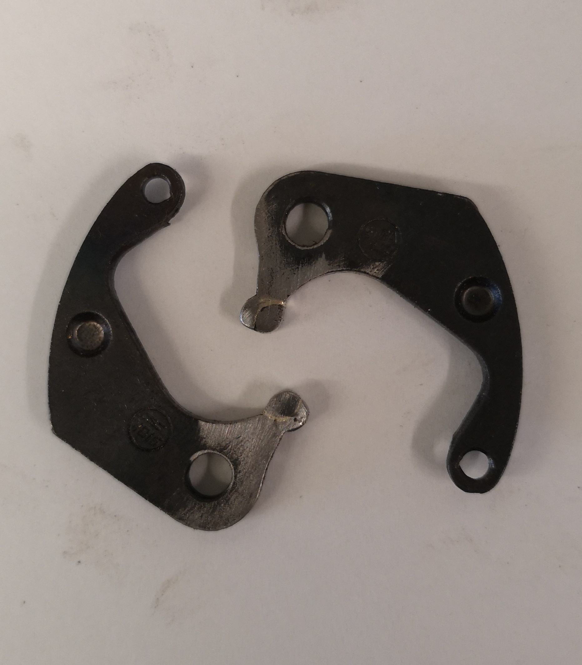

Eine Frage an die SIBA Spezialisten: ich habe hier einen Siba Fliehkraftregler auf der Werkbank. Dieser ist ziehmlich am Ende. Müssten die zwei Nasen, welche in den Nocken eingreifen nicht "fülliger" sein? Der Versteller verstellt so nämlich nicht mehr.
Da es diese ja nicht mehr zu kaufen gibt, spricht etwas dagegen, diese aufzuarbeiten. Ich würde die fehlende Fläche aufdoppeln mit Stahl und in Form schleifen.
Eure Meinung dazu und ganz super wäre ein Bild, wie es original ausgesehen hat.
besten Dank
Curdin

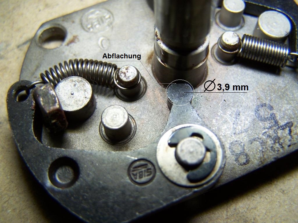

Servus Curdin,
Diese Enden an den Fliehgewichten, die in den Nuten den Unterbrechernocken verstellen, sind
genau kreisförmig ausgebildet und passen mit minimaler Luft in die 4 mm breite Nut auf der
Unterseite des U-Nockens
Der Durchmesser dieser Enden ist 3,9 mm.
Damit die Enden nicht an der Welle des Unterbrechernockens anstoßen, sind diese
etwas abgeflacht.
Mit dem Auftragen und Zurechtfeilen solltest Du als Goldschmiedemeister ja gut zurechtkommen,
Viel Spaß dabei

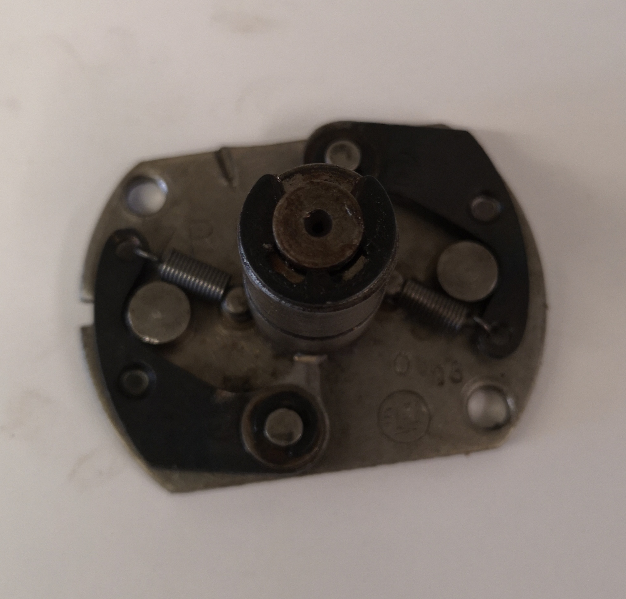

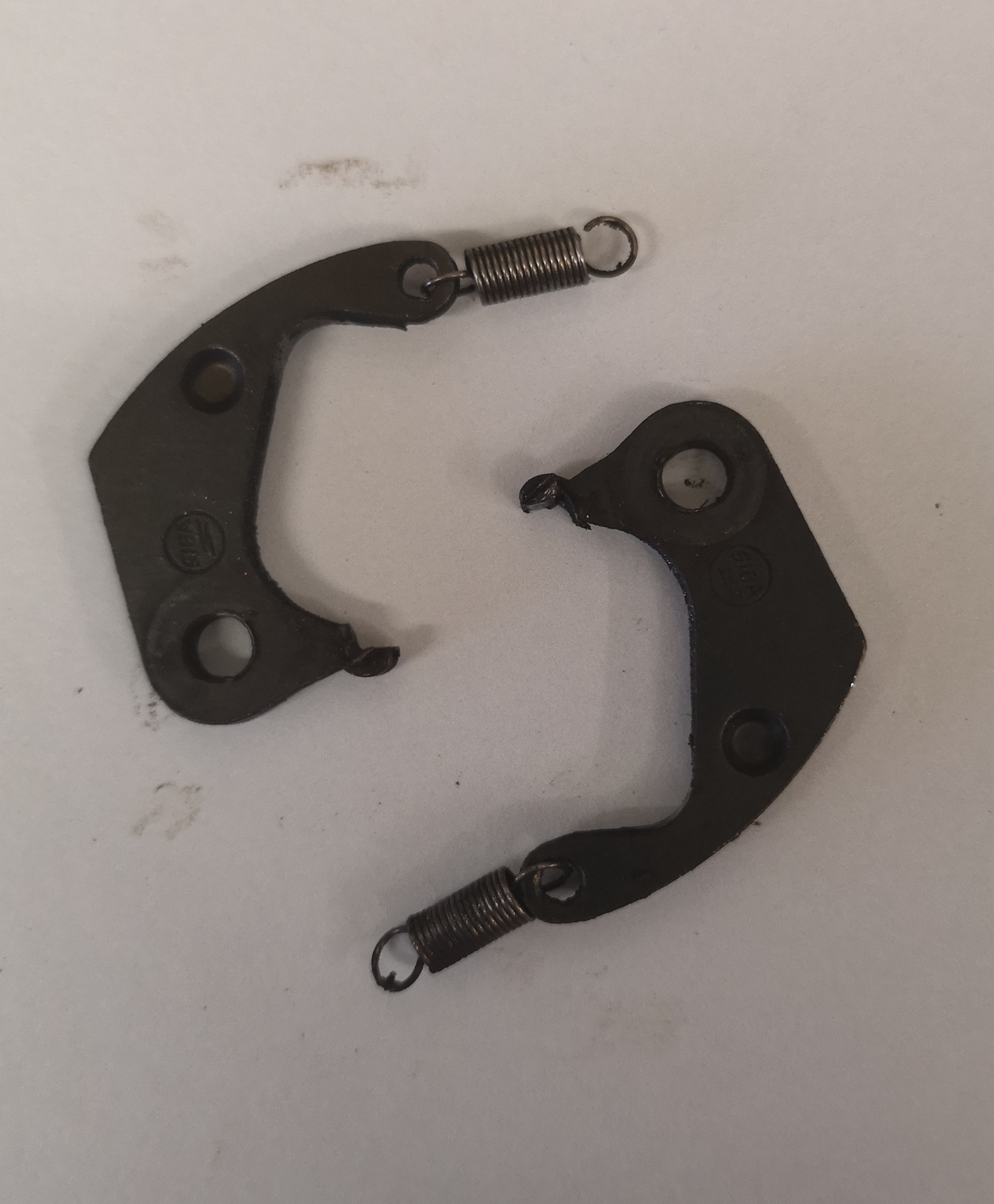

Nach der Operation sehen die Fliehgewichte nun so aus:
Hier noch der fertige Zündversteller. Die beiden Gewichte öffnen sich gleichmässig. Neue Federn sind als Zückerchen sicher nicht falsch.
Ich hoffe nun natürlich, dass der Motor mit diesem überholten Teil nun wieder sauber rennt.
Gruess Curdin
Gruess Curdin
