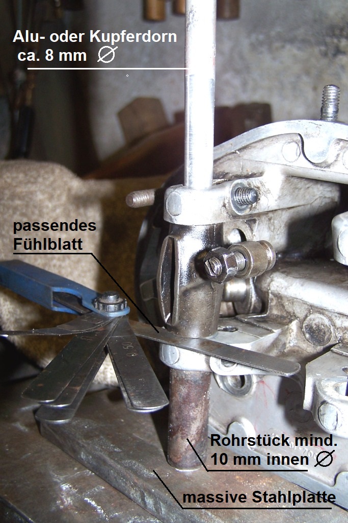

Servus Helo,
wenn der Kopf keine Klemmschrauben an den Wellenböcken hat, ist es sehr riskant
die Wellen einfach frei herauszutreiben :x
Für das Foto unten habe ich auf die Schnelle einen 103er Kopf verwendet
(Erkennbar an den Klemmschrauben)
Zur Verwendung eines Schraubenziehers als Austreibwerkzeug bin ich mit Henning
nicht einer Meinung :?
Ich hatte schon einige Kipphebel, an denen die Bronzelager verschoben oder vermackt waren :(
Wichtig beim Austreiben des Welle ist, das Spiel zwischen den Böcken und dem Kipphebel mit
einem passenden Stahlstreifen (Fühlblattlehre bietet sich an) straff auszufüllen !
Dadurch wirkt der Druck der festsitzenden Achse über den Austreibdorn auf beide Langeböcke
gleichzeitig :idea:
Als Gegenlager dient eine kurze Rohrhülse, in der die Achse Platz findet und natürlich
eine massive Stahl-Unterlage :wink:
Die Aufnahmen der Achsen sind vor dem Einschieben der neuen (geölten) Achsen natürlich
vorsichtig auszureiben, die axiale Fixierung der Kipphebelachsen übernimmt der Ventildeckel
mit seinen seitlichen Begrenzern im Inneren :)
HenningW
Beiträge: 152
Re: Kipphebelachsen 102 A1 klemmen?
Beitrag von HenningW »
Kurze Anmerkung: Bernds Methode ist besser!
Gruß Henning
Erdgeschoss
Beiträge: 453
Beitrag von Erdgeschoss »
Bernds Vorrichtung ist sehr sicher für die Böcke.
Ich würde aber als erstes an der Achse einfach nur drücken und mit der Flamme die beiden Böcke schnell erwärmen. Wie Henning schon geschrieben hat, ich betone aber nochmal das schnelle und starke Erwärmen. Das Aluminium dehnt sich aus und gleichzeitig wir evtl. verklebtes Öl in den Lagerstellen weich. Damit vermeidest Du jegliche Krafteinwirkung.
Dasselbe Vorgehen wirkt bei Kolbenbolzen und eingepressten Lagern in Motorgehäusen. Oft fallen Lager schon beim Erwärmen einfach raus.
