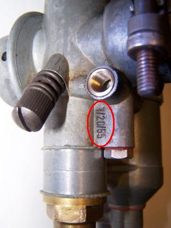

welchen Vergasertypen hast Du am Motor ?
Im Download-Bereich gibt es eine Vergasertabelle mit der jeweiligen Bestückung.

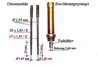

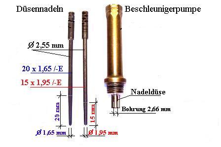

Vielleicht ist auch die Düsennadel zu "schlank".
In den 1/20/46 und 1/20/55 gehört die Düsennadel mit dem Konus 15 x 1,95
Nur in den 1/20/51 gehört die schlankere 20 x 1,65
Je schlanker die Düsennadel ist umso fetter wird das Gemisch !
Trotzdem kann man Bei Bedarf mit den Nadeln variieren um den Vergaser optimal einzustellen.

Also mein Vergaser ist der 1 20 46

Wie ich schon schrieb, gibt es für die drei Vergaser-Ausführungen zwei verschiedene Düsennadeln.
(Siehe Vergasertabelle im Downloadbereich)
Um diese unterscheiden zu können, brauchst Du einen Messschieber
Die Ersatzteil GmbH hat beide Nadeln am Lager, werden aber unter der gleichen Artikelnummer geführt !
Meines Wissens ist bei der Bestellung der "stumpferen" Nadel 15 x 1,95 der Zusatz "Kabinen-Nadel" sehr hilfreich !
(Bei der Internetbestellung bietet sich dazu das letzte Feld "Kommentar" an)
