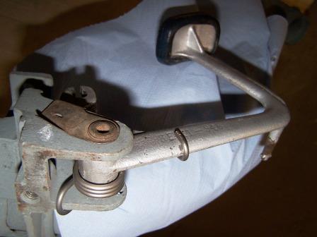

ein Bild habe ich - nur leider kein sehr gutes zu Deiner Frage:
Das gebogene Ende kommt an das Pedal. Das andere Ende stützt sich lediglich ab - im Bild nicht zu sehen. Ich habe daran auch etwas herumgedoktert.
Ist eben ein "3D-Puzzle", aber es gibt tatsächlich nur eine Stellung, wie die Feder eingebaut werden kann, so dass sie auch richtig federt. Probieren geht da über studieren...

Ein Nachtrag zu meiner vorstehende Antwort: mein Bild stammt vom A1 - wie ich mittlerweile erfahren habe, sind Bremspedal und Feder aber am A2 anders geformt.
Falls also ein A2-Besitzer Markus mit einem passenden Foto aushelfen könnte, wäre das für ihn bestimmt hilfreich.

Das Bremspedal ist beim 103 A2 genauso wie beim 103 A1oder 103 A0, nur die Feder ist etwas anders.
Zu erwähnen wäre noch das Bernd da einen Schmiernippel eingebaut hat am Bremspedal, macht Sinn , hast du aber sicher nicht, deswegen nicht verwirren lassen.

Und genau um diese Feder geht es ja nun. Wenn man das U-förmige Ende des Langen Schenkels von unten um das Bremspedal legt, hat der kurze Schenkel, der am Ende auch U-förmig ist keine Fläche zum Abstützen! Deshalb wäre ein passendes Bild sehr hilfreich.

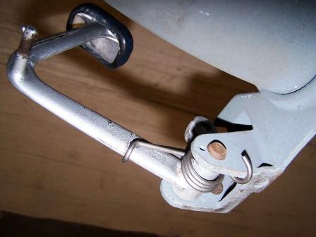

ich denke die beiden Fotos schaffen jetzt Klarheit !
Bei der Montage erst das kurze Ende in den Lagerbock einhängen, dann erst
das längere mit einer Zange über`s Pedal ziehen !

wie schon gesagt, sieht man manchmal den Wald vor lauter Bäumen nicht. DAS ist natürlich die Lösung!
Vielen Dank für deine Hilfe!
