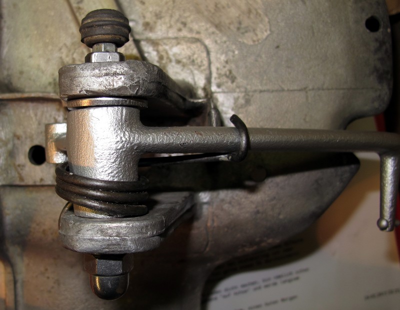

Hallo Heinkel Freunde,
nachdem das Wrack meines 103-A2 nun wieder Gestalt annimmt (Werner sei Dank!) bin ich nun am Bremspedal angelangt. Da vorher keine Feder vorhanden war, bin ich an der Montage der neuen Feder gescheitert. Das kurze Ende wird meines Erachtens von unten am Pedal eingehängt. Aber wohin kommt das andere Ende. Es ist keine Öse oder Loch vorhanden, in die/das die Feder eingehängt werden kann. Vielleicht kann jemand mit einem Bild helfen!
Vielen Dank!

Hallo Markus,
ein Bild habe ich - nur leider kein sehr gutes zu Deiner Frage:
Bremspedalfeder
Bremspedalfeder
Das gebogene Ende kommt an das Pedal. Das andere Ende stützt sich lediglich ab - im Bild nicht zu sehen. Ich habe daran auch etwas herumgedoktert. :wink: Ist eben ein "3D-Puzzle", aber es gibt tatsächlich nur eine Stellung, wie die Feder eingebaut werden kann, so dass sie auch richtig federt. Probieren geht da über studieren...

Ein Nachtrag zu meiner vorstehende Antwort: mein Bild stammt vom A1 - wie ich mittlerweile erfahren habe, sind Bremspedal und Feder aber am A2 anders geformt. :(
Falls also ein A2-Besitzer Markus mit einem passenden Foto aushelfen könnte, wäre das für ihn bestimmt hilfreich.

Und genau um diese Feder geht es ja nun. Wenn man das U-förmige Ende des Langen Schenkels von unten um das Bremspedal legt, hat der kurze Schenkel, der am Ende auch U-förmig ist keine Fläche zum Abstützen! Deshalb wäre ein passendes Bild sehr hilfreich.
