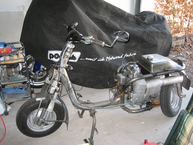

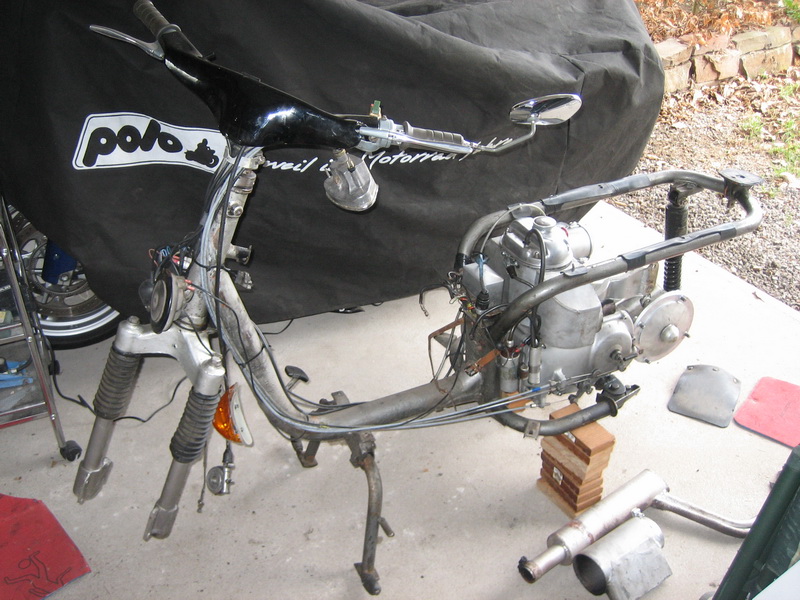

Und irgendwie war ich dann doch im Wahn und habe einfach weiter geschraubt. Mittlerweile steht er ziemlich verloren da, und ich frage mich, ob ich mich dann irgendwann eigentlich noch erinnern werde, welche Schraube an welche Stelle gehört.
Man möge mir die nicht ganz professionelle Art des Aufbockens verzeihen.
Wie immer entdeckt man bei zunehmendem Grad der Zerlegung Dinge, die man eigentlich würde machen wollen. Anderseits soll er ja diesen Sommer auch noch wieder laufen, dann in atlantisblau und alabastergrau. Sehen wir mal, heute wird erstmal angegrillt...

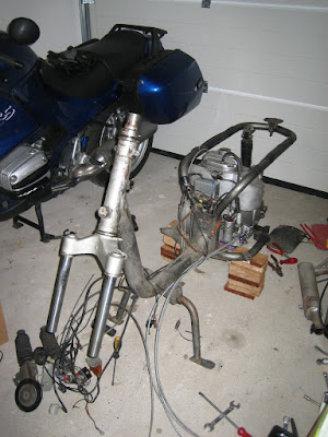

Es ist vollbracht, ein "nackiger" Rahmen:
Ach ja, zum Thema Arbeitssicherheit, ein paar ordentliche Böcke habe ich jetzt auch.
Jetzt geht es an die Aufbereitung der Teile...

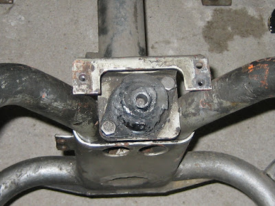

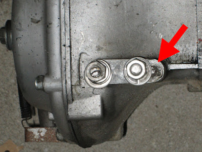

War auch gut, dass ich weitergemacht habe, wenn ich mir so das vordere Motorlager anschaue:
Gegen einen gesunden Pragmatismus ist ja ansonsten auch nichts einzuwenden, aber ob ich, wenn mir ein Gewindebolzen abbräche, einfach daneben ein zusätzliches Loch bohren würde?
Kann man machen, genau wie einfach die Schrauben, Scheiben und Muttern zu verwenden, die gerade herumliegen...
:evil:
