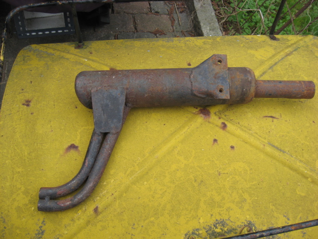

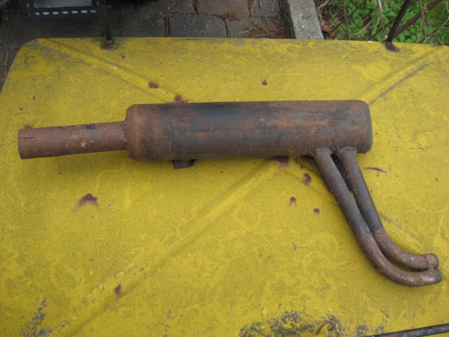

Bernd Hoose hat geschrieben:Am schönsten klingt immer noch der alte "Elefantenrüssel" vom A0
Deshalb habe ich mir schon seit ein paar Jahren vorgenommen den A-0-Auspuff originalgetreu
in einer Kleinserie nachzubauen. Natürlich mit Schirmblech aus Edelstahl und zwei verschieden großen
Anschlußrohren für das Luftabführungsrohr ! :wink:
M.E. würde der auch beim A-1 und A-2 passen.
Ein zerlegter "Muster- Auspuff" ist schon vorhanden ! :D
Ich hoffe nur, daß es im kommenden Winter zeitmäßig klappt ! :?

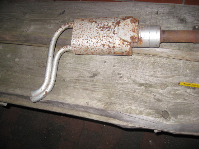

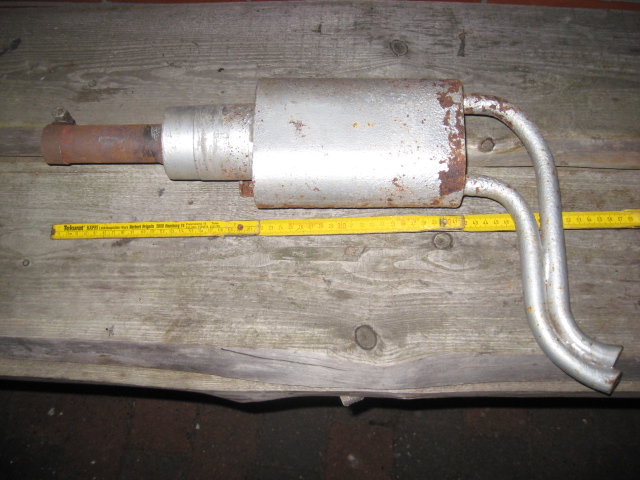

Gerade gestern habe ich von einem " Altheinkler " gehört, das sowohl der A0 Auspuff mit einem Rohr als auch der A1/2 Auspuff mit 2 Rohren der neueren Bauart, einen sehr schönen Klang haben.
Mit über 70 Jahren war das gewiß kein Halbstarker der auf Techno und Radau steht.....
Es wird wohl so sein, das der "Holländer " von diversen Anbietern gebaut und nachgebaut wird. Vielleicht verführt ja auch seine einfache Form dazu..( Dickes Rohr in der Mitte ..vorne dünnes Rohr ranbrutzeln..und hinten ein oder 2 Rohre..fertig )
Mir sind auf alle Fälle schon einige verschieden Modelle untergekommen, stelle ich auch mal ein nachher.
Der Originale ovale wird wohl nur seitens des Clubs nachgefertigt.
Also: Der Originale muß nicht schlecht sein immer nur weil da mal was vor Jahren schief lief....
Holländer ist nicht gleich Holländer
Zu Heinkel-Bernd
Warum denn 2 verschiedene Rohre ?? Bin nun kein Schlosser, aber 75er gibs wohl von der Stange, für den der denn 77 braucht nur einen kleinen Streifen 1 mm Blech ranbrutzeln fertig. Da soll doch nur das letzte Luftabführungsrohr eng anliegen und nicht klappern oder nicht ?

Auch der ovale wurde schon mal nachgebaut....
