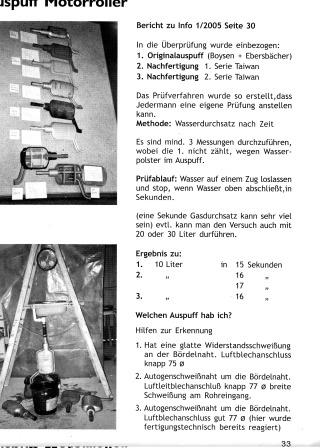

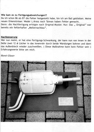

Servus BerndSt und alle "Auspuffgeplagten" :lol:
Habe in alten Heinkel-Infos (Lt. Inhaltsverzeichnis "Auspuff" auf der homepage des HCD) mal recherchiert ! :shock:
Ich besitze diese leider erst ab 2001 :cry:
Habe jedoch im Heft 2/2005 S.33 einen interessanten Beitrag von Horst Glaser wiederentdeckt !
Demnach besitzen die Original-Auspuffe von Boysen + Ebersbächer einen Anschluß für das Luftabführungsrohr
mit knappen 75 mm Durchmesser.
In meinem Fundus habe ich einen A-0-Auspuff und zwei A-1/A-2-Auspuffe mit dem gleichen Anschluß-Durchmesser von
75mm und einen A-1/A-2-Auspuff mit 77mm
Meines Wissens sind die A-0-Auspuffe von keiner anderen Firma nachgefertigt worden! Bei Bedarf wurde auf den
A-0-Motor einfach ein Neuer A-1-Auspuff montiert und der musse ja einen 75er Anschluß haben ! :wink:
Bei der ersten Nachfertigung des A-1/A-2-Auspuffes durch die Fa.Meller wurde das Anschlußrohr 2mm größer ! :shock:
Dieser Fehler setzte sich bei den Fertigungen der Serie 1 und 2 in Taiwan fort, wobei sich bei diesen auch Probleme
beim Durchsatz der Abgase bemerkbar machten ! :(
Notgedrungen mussten natürlich auch dazu passende Luftabführungsrohre gefertigt werden, die aber auch
recht schnell Auflösungserscheinungen zeigen können ! ( Siehe Technik/Antrieb "Rappelkiste" von Bernd Hoose 09.09.2012)
Wieder etwas dazugelernt :?: Ich schon :idea:
