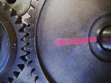

Servus Markus,
bei der Markierung am Steuerrad der Nockenwelle haben die Heinkelbauer damals auch gespart ! :(
Wenn man nicht weiß, daß sie sich in gleicher Richtung wie die Keilnut der Welle befindet, ist sie kaum
zu finden ! :shock:
Um zu sehen ob diese Markierungen im Motor übereinstimmen, gibt es m.E. nur die Möglichkeit mit einer
Gradscheibe an der Kurbelwelle die Steuerzeiten zu prüfen ! :?
(Stehen in der Montageanleitung bei den technischen Daten)
