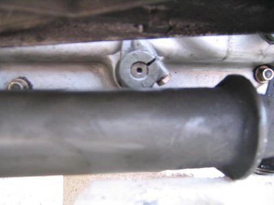

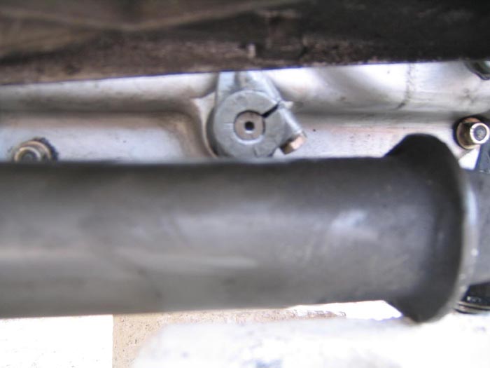

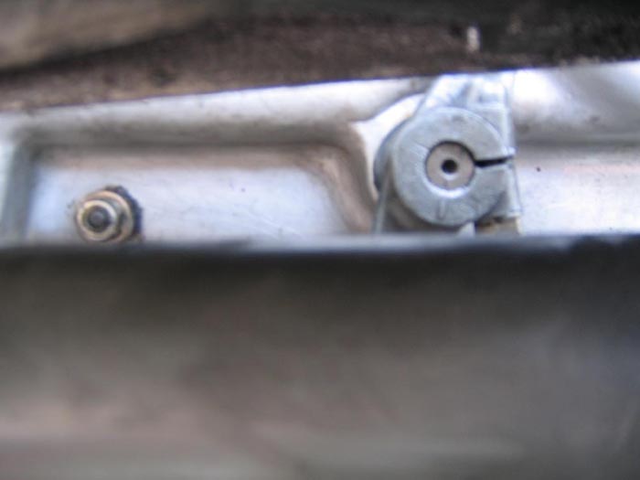

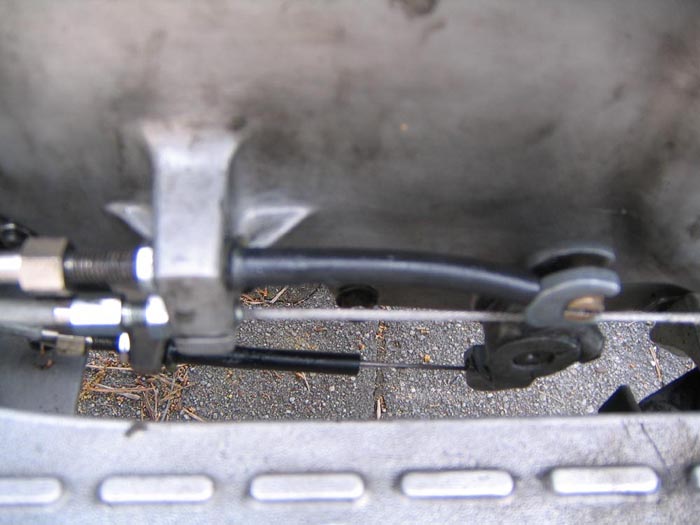

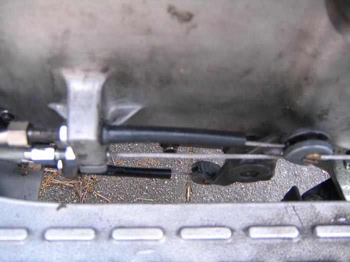

hier ein bisschen Bildmaterial, vielleicht fällt irgend etwas auf.
Aber bitte nicht: "Kein Wunder, dass der 4. Gang nicht reingeht, die Gummihülle blockiert ja!"
4. Gang
4. Gang
4. Gang
4. Gang
HAL2000
Beiträge: 300
Wohnort: Unterhaching
Re: Probleme mit der Schaltung
Beitrag von HAL2000 »
1. Gang
1. Gang
1. Gang
1. Gang
1. Gang

Zum Bildmaterial:
Was mir auffällt ist, daß die obere Stellschraube relativ weit rausgedreht ist; bei meinem Motor sind beide Stellschrauben in etwa gleich weit rein/rausgedreht. Ich schau aber morgen mal genauer nach.
Wolfgang
