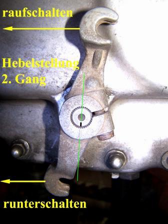

wenn der Kupplungsdeckel offen war (bei Schnieders) und das Getriebe vorher einwandfrei zu schalten war,
ist vielleicht mit dem Schaltsegment etwas nicht in Ordnung !
Passt die Stellung des Schalthebels im 2. Gang wie auf dem Foto ?
Hast Du mal die Bowdenzüge am Schalthebel ausgehängt und mit der Hand die Gänge durchgeschaltet ?
Wenn man das Hinterrad etwas bewegt, muß die Schaltung ganz leicht gehen !
Wenn ja, liegt es warscheinlich an den Bowdenzügen oder an der Schaltmechanik am Griff.
Wenn NEIN, ist vielleicht das Schaltsegment etwas verklemmt. Es sollte beim Schieben und Ziehen an der
Verzahnung etwas Spiel spürbar sein !

Schaltsegment ist wie auf deinem Foto montiert, aber ich werd's morgen mal so machen, wie Du vorgeschlagen hast und die Züge nochmal aushängen und von hand probieren.
