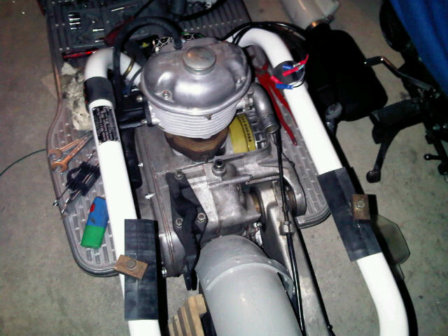

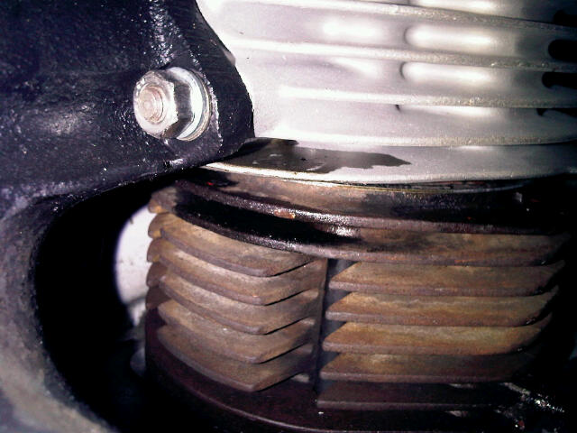

Nachtrag... Kerzenloch dicht/sauber (deutlich sichtbar bei abgezogenem Stecker)
die Ventildeckel-Dichtung schwitzt... werde ich wohl mal abmachen müssen und mit Aceton säubern.
Wundert mich, ist ja brandneu... und hat quasi erst 10km auf der Uhr...
die zwei U-Scheiben für das Lüfterblech links&rechts vom Kerzengewinde haben eine grosse U-scheibe,
die dreiviertel-Mond - mässig angeschnitten wurde, damit der Ventildeckel passt.
Aber irgendwie scheints genau da zu schwitzen... Habe ich was falsch gemacht?

Gerne stoßen die Motorbleche und oder die U-Scheiben oben gegen den Ventildeckel.
Wenn du erst die Motorbleche alle festschraubst undf dann den Deckel, kann es schon sein, das die Dichtung nicht dichtet, weil da noch ein Spalt ist.
Also erst den Ventildeckel festschrauben, dann die Motorbleche.
Manchmal muß man die auch noch, gerade im Bereich der Bohrungen etwas abfeilen

Servus Chris,
muß man Dir denn Alles sagen ?
KLEINER SPASS, ist nicht so gemeint !
Gestern habe ich mal Dein Restaurations-Tagebuch von Anfang bis zum Ende durchgelesen.
Muß ich sagen: "RESPEKT wie Du das alles hinbekommen hast"!
Hoffentlich fährt er bald anständig und Du kannst ihm das "Markieren" noch abgewöhnen.
Zu den oberen Befestigungsschrauben für die Luftbleche (sind übrigens oben 3 Stück)
hat Gundolf im letzten Beitrag völlig Recht !
Ich lasse sogar zwischen den Rändern der Luftbleche und dem angezogenem Ventildeckel noch
ca.2mm Luft damit sich die Dichtung auch noch setzen kann, muß ja die nächste Zeit noch ein
paarmal nachgezogen werden (jedenfalls bei der Korkdichtung, bei der anderen kann es auch nicht schaden)!
Das gleiche glit natürlich auch für die 3(drei) abgeflachten Scheiben (notfalls noch etwas abschleifen).
Nun dann noch frohes Schrauben und störungsfreie Fahrt !

Moin moin...
Den Regler hat der VB so verziert... meine Tochter hätte Hello-Kitty Aufkleber drauf gepackt...
Habe gestern noch Deckel runter gemacht, alles mit Aceton gereinigt und Deckl wieder drauf und Bleche Hinterher verschraubt...
nur etwas weniger Siff, ist aber immer noch da... allgemein frustrierend, daß dieser Motor nicht so einfach dicht zu bekommen ist (Kupplungsdeckelschrauben und Ölablasschraube siffen auch)
Was auffallend war/ist, (habe die "alte" Dichtung nochmal verwendet, war wohl ein Fehler - habe gleich ZWEI neue bestellt),
quasi im ganzen Aufflagebereich des Deckels ist dieser deutlich als Andruck in der Dichtung zu sehen.
Nur, dort wo es sifft - ist praktisch KEIN Abdruck zu sehen.... muss mal checken, ob der Deckel da ggf. GEWÖLBT ist? Evtl. doppelte Dichtung nehmen?
Aber.... wozu habe ich die Gehäuseentlüftung, wenn es DA nun rausdrückt?
Der schöne weisse Lack im Motorraum - alles benebelt...
Bin gestern das erste mal liegen geblieben - auf Reserve gings weiter... Säuft der so arg? Gut, waren nur 3-4 Liter insgesamt drin... und insgesamt 15km bisher gefahren.
Oben heraus ist der Heinkel sowas von zäh... als ich bei ca. 65km/h vom 3. in 4. Gang geschaltet habe, ging über 80km/h nix mehr - auf der Ebene...
Ist der 4. Gang eher ein "Overdrive"?
Beim Runterschalten meine ich die grosse Schwungmasse negativ bewerten zu müssen.... wenn ich schnell einkupple blockiert kurz das hinterrad bzw.
die Drehzahl Hinterrad muss sich erst der Motordrehzahl anpassen.... Gefährlich bei Kurvenlage! Das "Gang-Fischen" nervt aber ungeheuer...
wobei gestern nicht nur das hochschalten sondern auch das runterschalten schon viel besser ging...
was ich mich echt frage, wie kann man mit 9.2PS bis ans Nordkap oder gar mit Beiwagen fahren... das war damals zeitgemäß,
ist aber schon herb, soooo gemütlich unterwegs zu sein.... (fahre mit meiner SR500 i.d.R. auch nur 5. Gang und 90km/h - aber mehr Drehmoment)

Servus Chris,
wie ich Deinem letztem Beitrag entnehme, bist Du noch nie mit einem "anständigen Heinkel"
gefahren !
Wenn am Tourist Alles optimal läuft, kannst Du auf der Ebene (ohne starkem Gegenwind) locker 90 km/h
Reisegeschwindigkeit einhalten, ohne das Gas voll aufzudrehen !
Bei Vollgas läuft er locker 100 km/h ( lt.Tacho ).
Muß allerdings dazusagen, daß ich die kleine Winschutzscheibe vom Kr... drauf habe, die große
hat mehr Luftwiderstand,da kannst Du erfahrungsgemäß von der Endgeschwindigkeit ca. 10 km/h
abziehen. Gegenwind, wie auch Rückenwind machen sich beim Tourist enorm bemerkbar !
Der Verbrauch bei zügiger Fahrt darf um die 3 liter/100km liegen, ansonsten stimmt etwas mt der
Vergasereinstellung bzw. -Bestückung nicht !
Die Schaltung des A-1 / A-2 ist für ihre Schwächen bekannt.
Selbst wenn alles optimal passt,
- möglichst wenig Spiel in der Verzahnung des Schaltdrehgriffes
- minimalstes Spiel vom Schaltgriff zur Scheibe für die Spiegelbefestigung (Distanzscheibe für Spiegelausgleich)
- nur das nötigste Spiel in den Schaltzügen
- kein Verschleiß an der Verzahnung des Schaltsegmentes
muß bei der Einstellung ein Kompromiss gefunden werden:
- Beim Heraufschalten leicht "überdrehen" oder beim Herunterschalten, daran muß man sich gewöhnen !
Im Gehäuse des Schaltdrehgriffes sitzt noch eine gefederte Rastkugel, die aber nicht besonders hilfreich ist.
Das Getriebe unserer Touristen ist nicht synchronisiert, d.h.:
Man müsste beim Hochschalten im Leerlauf immer "zwischenkuppel",
beim Herunterschalten im Leerlauf auch "zwischenkuppeln" aber zus.mit "Zwischengas".
Das funktioniert aber nur vom 1.auf den 2.Gang und umgedreht, weil nur hier getriebemäßig ein Leerlauf
vorhanden ist !
Trotzdem erleichtert beim Herunterschalten das Zwischengasgeben den Schaltvorgang und verhindert das
plötzliche Abbremsen des Hinterrades !
Der Ölverlust am Ventildeckel könnte von einem Verzug des selbigen herrühren (Aufgeschraubt bei überstehenden
Lüftungsblechen oder U-Scheiben).
Abhilfe nach der bekannten Methode:
Dickere Glasplatte nehmen, nacheinander grobes und feines Schleifpapier( ca.K120/240) vorsichtig aufspannen
und den Ventildeckel mit mäßigem Flächendruck drüberschieben, immer mal um 90° drehen.
Wenn die Oberseite des Zylinderkopfes uneben ist, was ich nicht glaube,(Ventildeckel ohne Dichtung auf den
Z-Kopf legen und prüfen) kann man ihn nur von einem Fachmann abfräsen lassen !
Ich würde auf KEINEN FALL eine doppelte Dichtung verbauen !
Der Anschlußnippel des Entlüftugsschlauches ist etwas klein bemessen, ich bohre ihn bei jedem Ventildeckel
auf 6mm auf. Der Schlauch darf selbstverständlich nicht abgeknickt ander anderweitig verengt sein !
Kann durch den Druck aus dem Kurbelgehäuse auch Undichtigkeiten verursachen.

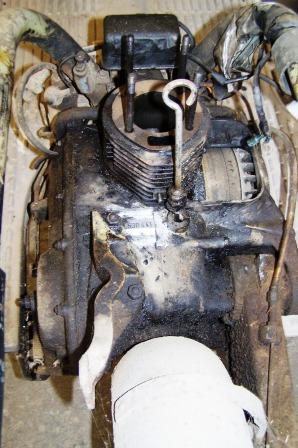

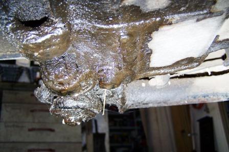

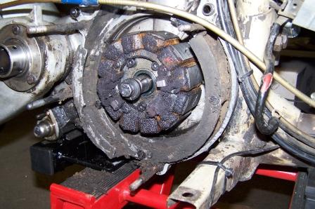

Nachfolgend noch ein paar Bilder von meinem nächsten Projekt.
Hat auch schon ganz schön "geleckt"!

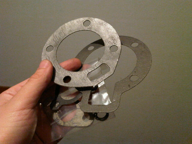

Wie dem auch sei, musste heute erneut im Zylinderbereich eine Undichtigkeit grösseren Ausmasses feststellen.
Diesmal ist es die Kopfdichtung... ist die aus Alu...
Bin mir nicht mehr 100%ig sicher, aber meine, die mit Dirko HT300 montiert zu haben - was wohl falsch war.
Habe im Fundus des Vorbesitzers noch eine (Papier?) Dichtung - siehe Bild. Die werde ich mal (trocken?) montieren.
Hoffe, der ist bald mal trocken - dieses ständige ab und anbauen der Einzelteile nimmt mir schon etwas den Spaß an der Sache.
