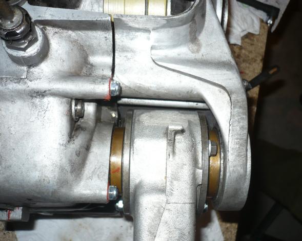

Re: Kugellager aus Schwinge demontieren
oh man, gerade Text geschrieben, sogar in die Zwischenablage kopiert
und rausgeschmissen, Zwischenablage leer!!!!!!!!!!!
Die Kurzform
Also, vermutl. war die Buchse zu trocken. Konnte keinen Montagefehler feststellen...
Vorhin demontiert, geschmiert, schwingt - wenn auch mit leichtem Widerstand.
Anbei ein Bild vom Spalt, ab dem es "gesperrt" hatte.
Die Kurzform
Gruss,
Chris

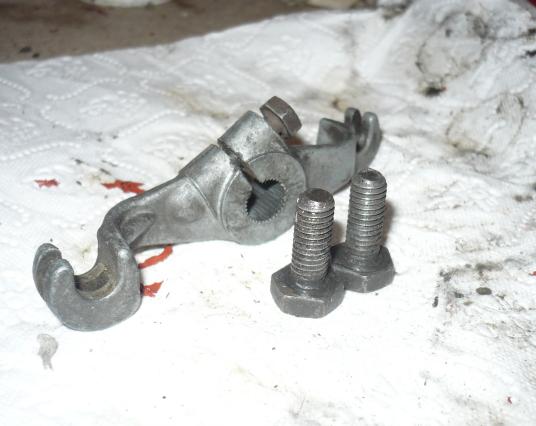

ähm... diese beiden M8-Schrauben habe ich auf der Werkbank gefunden und kann sie nicht zuordnen...
...habe die letzten paar Tage aber auch an der Gabel gearbeitet... gehörten die dort irgendwie hin?
Normalerweise sammle ich die Schrauben in Tüten je nach Baugruppen...
