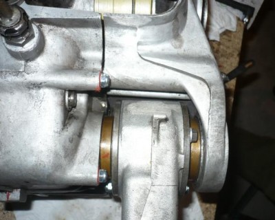

Habe aber noch ein 2. Problem gestern festgestellt... Als nur der Schwingarm bei der Kettenmontage mit
der Lagerhülse ins Gehäuse gepackt wurde, war alles bestens.
Den Lüfterdeckel musse ich mit Schlägen des Kunststoffhammers anbauen, da zw. dem berüchtigten undichten 6er Bolzen
undem obersten 8er Bolzen der Deckel nicht sauber am Gehäuse anlag.
Jetzt ist alles zusammen. Kette&Ritzel arbeiten, soweit das ohne Schmierung eben geht.
Nur, die Schwinge selber ist sehr schwergängig! Soll heissen, ich hebe sie von Hand an
und sie gleitet langsam abwärts und plumpst nicht...
Liegt das an der bisher noch nicht eingetretenen Schmierung durch Motoröl/Kettenöl
oder woher kommt auf einmal dieser Effekt? (Verspannung?
Gruss
Chris

Etwas schwergänig ist nich ganz so schlimm aber wenn es schwer geht solltest du was machen . Mir ist aufgefallen das der Club neue Dichtungen hat . Diese sind schwarz und etwas dicker als die alten in rot . Das bewirkt das die Schwinge ganz schön klemmt . Ich habe die Dichtungen rausgeschmissen und nur die Schwingenlager mit Silikondichtpaste eingesetzt und siehe da alles oki .
Gruß Wolfgang

oh man, gerade Text geschrieben, sogar in die Zwischenablage kopiert
und rausgeschmissen, Zwischenablage leer!!!!!!!!!!!
Die Kurzform
Also, vermutl. war die Buchse zu trocken. Konnte keinen Montagefehler feststellen... :?:
Vorhin demontiert, geschmiert, schwingt - wenn auch mit leichtem Widerstand.
Anbei ein Bild vom Spalt, ab dem es "gesperrt" hatte.
