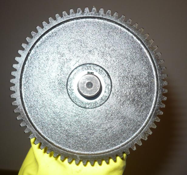

Blöd ist nur, auf meinem Nockenwellenzahnrad sind GAR KEINE Markierungen drauf...???????????? Wie stelle ich das nun ein?
Wenn ich mit das Bild Deines grossen Steuerrades genau anschaue, meine ich ganz oben, in der Flucht mit der Keilnut, einen doppelten Strich zu erkennen. So sah das dieser Tage bei mir aus:

Auf dem Nockenwellenzahnrad findest Du auf der "nicht Nockenseite" auf zwei nebeneinander liegenden Zähnen zwei kleine dünne punktierte Striche. Da muss das andere Ritzel (ein- Punkt-Markierung) hineinfassen. Das Foto zeigt es deutlich. Auf Deinem Foto müssten die Zähne gesäubert werden, um etwas erkennen zu können

Hast Du die Markierungen an der Nockenwelle schon gefunden...die sind manchmal echt schwer zu sehen.

Achja, Markierung am Nockenrad gefunden - extrem schwach, aber vorhanden...
