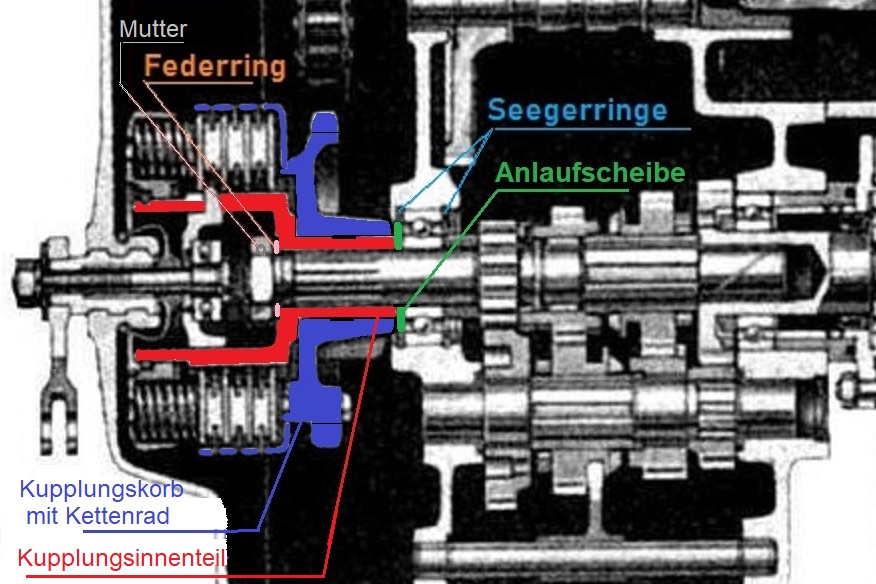

An Deiner stelle würde ich diese Roststellen am Kulu-Innenteil auch nicht allzu kritisch sehen, da dieses Gleitlager
immer nur kurze Zeit beim Auskuppeln des Motors beansprucht wird.
Anhand der Schnittzeichnung unten lässt sich das gut nachvollziehen:
Das Kupplungs-Innenteil ist mit der Kupplungswelle des Getriebes dauerhaft fest verbunden.
Bei eingekuppeltem Motor ist auch der Kupplungskorb mit dem Kupplungs-Innenteil fest verbunden, sodass sich beide
Teile miteinander drehen :idea:
Erst beim Auskuppeln des Motors drehen sich diese Teile unterschiedlich , sodass dabei deren Gleitlager beansprucht wird.

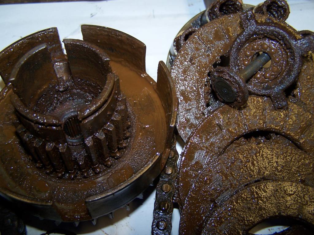

Und hier noch ein Foto von extremer Korrosion :mrgreen:
