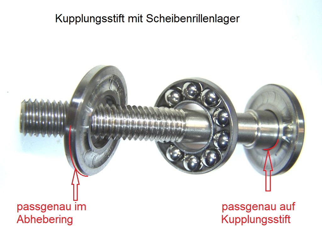

Was mich wundert ist, warum das Lager kaputt gegangen ist?
Gibt's dazu Erfahrungen, was dies Lager killt?
Vielleicht die Passsitze der Lagerschalen im Abhebering und am Kupplungsstift verschlissen :?
Wenn diese Schalen bei Belastung des Lagers kippeln können, ist das bestimmt nicht gut .

Topp - danke!
Dachte an dem ollen Stift kann doch nichts kaputt gehen: der ist tatsächlich unten und seitlich eingelaufen.
Grade noch rechtzeitig in den Einkaufswagen gewandert, bevor ich die Bestellung los geschickt habe :P
Abhebering ist i.O.
