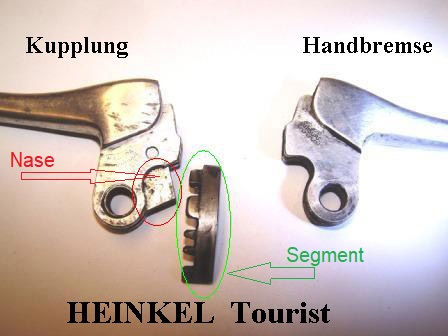

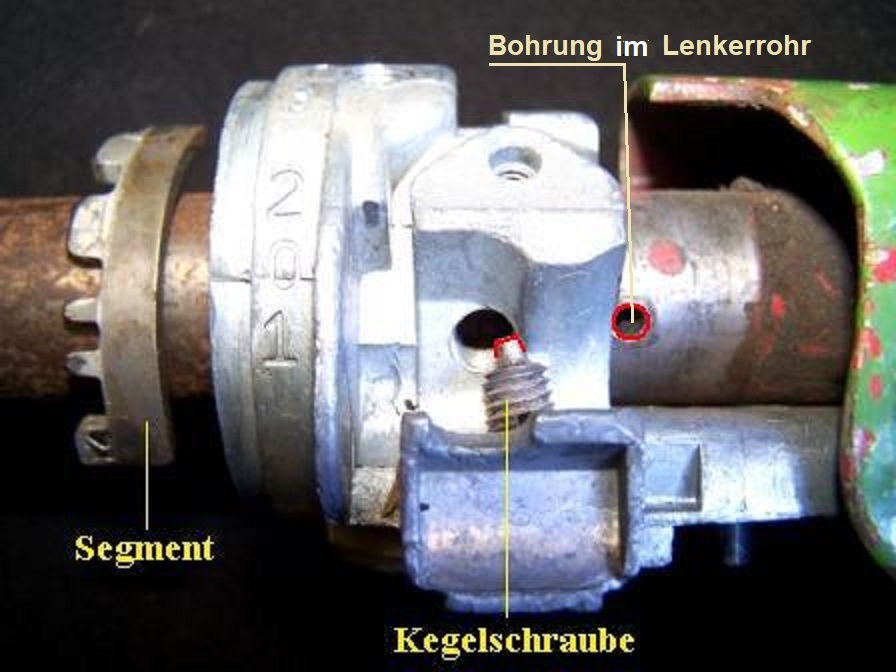

Servus Axel,
beim Übergang in den nächsten Gang immer eine Leerlaufstellung.
Der Kupplungs-Handhebel hat jedoch eine Nase, die nur zwischen dem 1. und 2. Gang das Einkuppeln des Motors
in Leerlaufstellung erlaubt.
Das Segment verhindert, dass beim Schieben oder Verladen des Rollers unabsichtlich ein Gang eIngelegt wird.
Ist das jedoch der Fall, ist entweder ein falscher Kupplungs-Handhebel montiert (Z.B. Handbremshebel)
oder das Segment, das diese unbeabsichtigte Drehung verhindert, fehlt ganz einfach
Kegelschraube und Bohrung im Lenkerrohr sind für diesen Beitrag nicht relevant.
Natürlich muss diese Arretierung mit der Einstellung am Getriebe übereinstimmen !
Wenn sich trotz dieser "Verdrehsicherung" nach jedem Gangwechsel der Motor in eine Leerlaufstellung einkuppeln lässt (außer 1.-2.),
kann es nur an falscher Einstellung oder übermäßigem Spiel in der Schaltmechanik liegen
