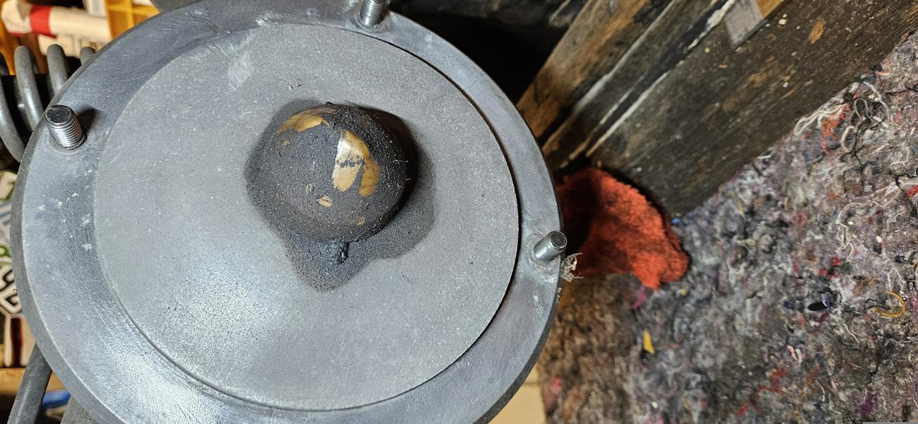

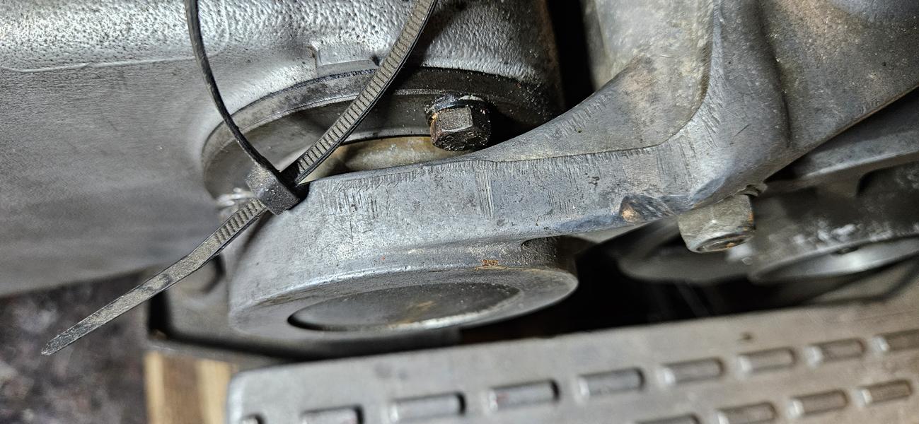

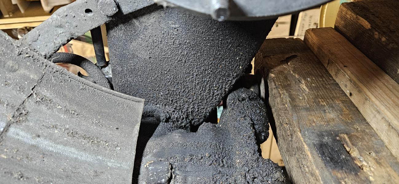

Guten Abend ,
das ist interessant ! Mein Motor wurde umfänglich vor 32.000 km gemacht > das ist dann ja nicht so lange her und erklärt den
guten Erhaltungszustand .
Heute Räder abgebaut : Ein kleiner Eindruck auf den Bildern
Wenn es schon ölig um die Schutzkappe der Mutter ist , so könnte ich mir vorstellen , das i´wie Öl aus dem Schwingarm dahin gewandert ist .
Und vlt. ist deshalb der von Bernd indirekt erwähnte Wedi fällig ???
Vlt. ist ja auch die Dichtung beim Schwingendrehpunkt undicht > erstmal reinigen !
Morgen weiss ich mehr , dann wird zerlegt.

- Beiträge: 3504
Re: Kurze Fragen zur V.Rad Nabe und Antriebskette
Servus Hinnerk,
Oft sickert das Öl vom Schwingarm durch den mikroskopisch engen Spalt zwischen Hinterachse und
äußerer linker Abstandhülse, sickert weiter entlang der Verzahnung und wird dann außen im Bereich der Kronemutter sichtbar.
Oft verteilt sich das Öl duch die Drehung der Bremstrommel auch sternförmig auf dieser.
Die Ursache ist dann nicht am Wediring der Hinterachse zu suchen
Hier der entsprechende Thread dazu :
viewtopic.php?p=22444&hilit=O+Ring+18x2%2C0#p22444
Wenn die Bremstrommel abgenommen ist und es um den Wediring auch sehr Ölig ist, sollte dieser erneuert werden !
und das geht nicht ohne Motorausbau und Zündungsausbau.
Zum Erneuern des motorseitigen O-Rings im Schwingenlager muss zusätzlich der komplette Schwingarm abgebaut werden
Vielleicht machst Du doch erst einmal sauber und betrachtest diesen Bereich nach einer ausgiebigen Probefahrt genau
Das glaube ich weniger !Wenn es schon ölig um die Schutzkappe der Mutter ist , so könnte ich mir vorstellen , das i´wie Öl aus dem Schwingarm dahin gewandert ist .
