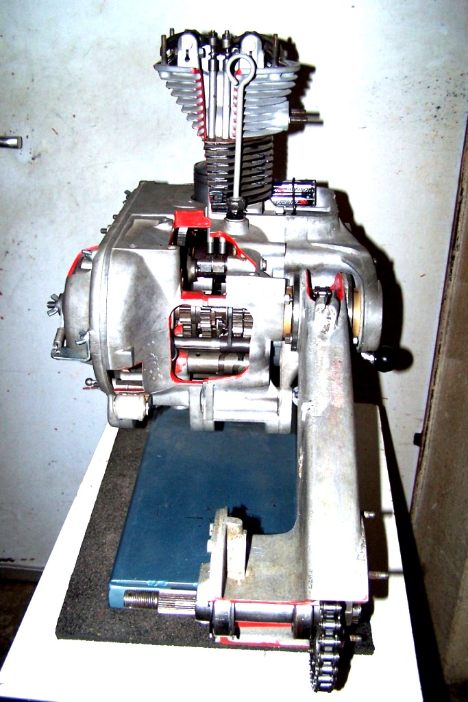

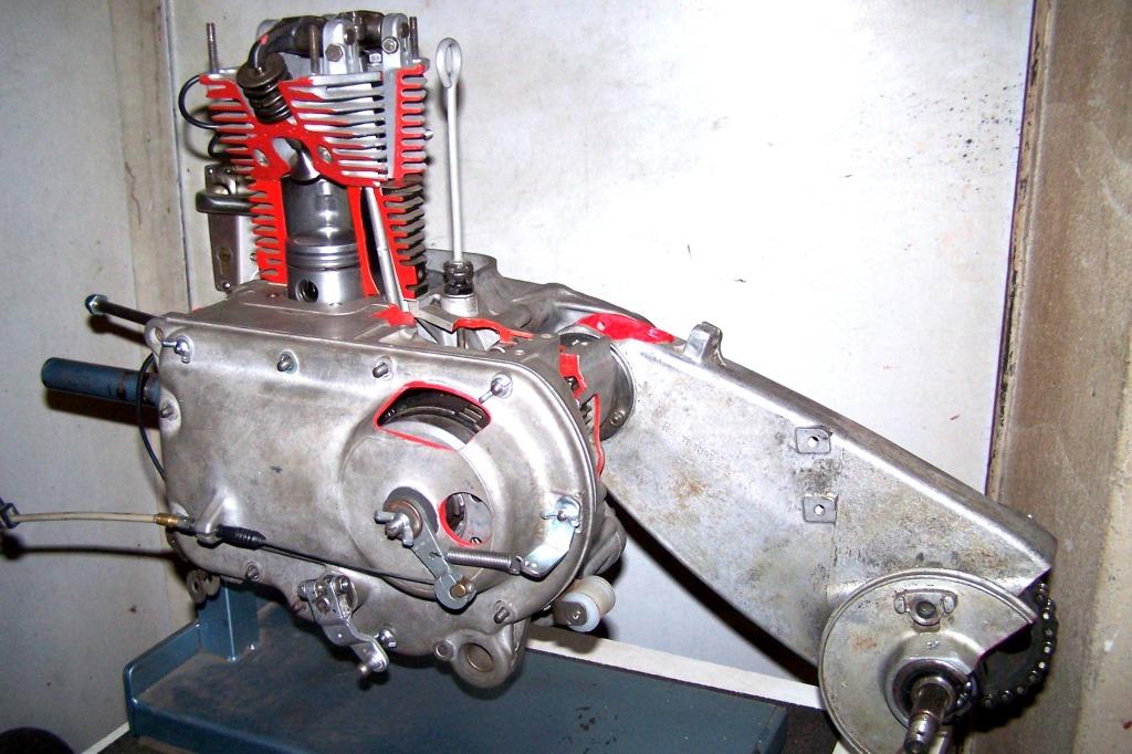

es gab und gibt leider Leute, die meinen, dass es sich beim Heinkelmotor um "primitive Technik" handelt und man
beim laienhaften Schrauben nichts falsch machen kann :roll:
Dabei handelt es sich aber um einen ausgefeilten und durchdachten Triebsatz, dessen Behandlung einiges an
technischem Wissen, Erfahrung und Vorstellungsvermögen in die Abläufe eines Verbrennungsmotors und dessen
Antrieb verlangt !!
Um diese Abläufe für Interessierte sichtbar und verständlich zu machen, habe ich aus alten Motorteilen vor
vielen Jahren mal ein Motor-Schnittmodell gebaut, wodurch man mittels Drehkurbel das Zusammenspiel der
einzelnen Komponenten in Zeitlupe verfolgen kann :wink:
Leider befindet sich mein Wohnort in der Nähe Bayreuts etwas weit vom Allgäu entfernt, nur um ein paarmal
an dieser Kurbel zu drehen :( Solltest Du aber mal in meiner Gegend verweilen,bist Du zum Drehen meines
Schnittmodells inklusive meiner Erläuterungen herzlich eingeladen) :D Danach verstehst Du auch bestimmt,
wie das Herzstück von Heinrich funktioniert und Du verstehst dann auch Deinen Heinrich besser :idea:
