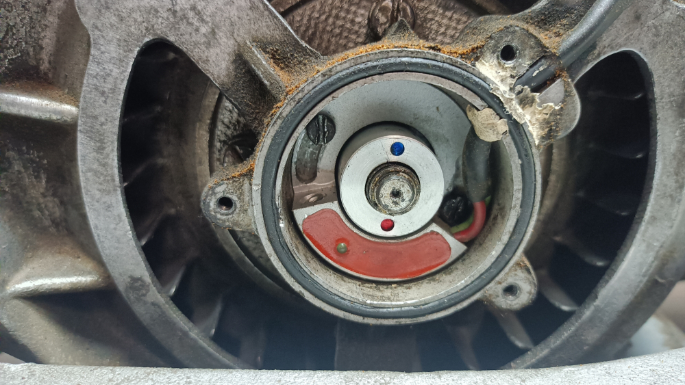

Dankeschön erstmal....da mache ich mich mal an die Zündung und werde dann berichten! Kann mir vielleicht noch jemand sagen was das auf dem Bild für eine Kontaktlose Zündung ist,und wie man sie einstellt?

Peter Frey
Beiträge: 161
Wohnort: München
Re: Springt nicht mehr an!
Beitrag von Peter Frey »
Der Anhang ist viel zu klein und zu unscharf.
Auf dem Bild ist so gut wie nichts zu erkennen.

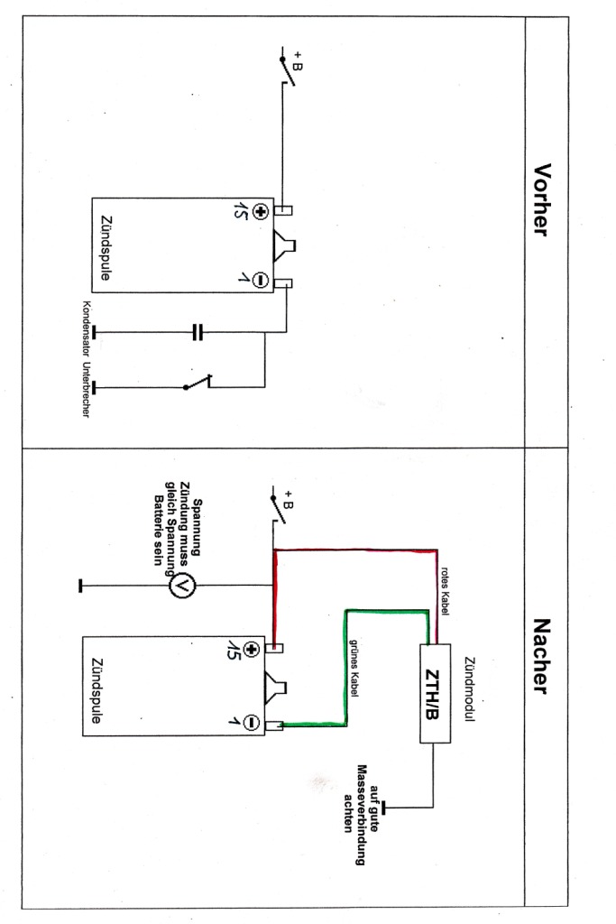

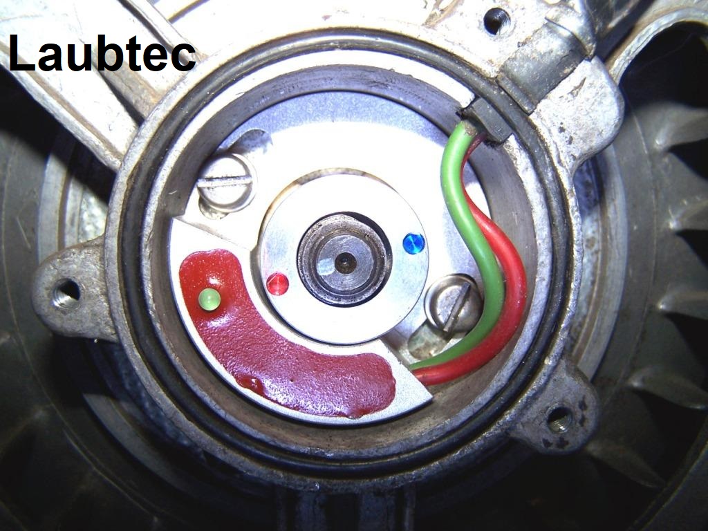

Beiträge: 3481
Servus Heiko,
Es handelt sich um die kontaktlose Zündanlage von LAUBTEC
Zum Zentrieren und groben Einstellen des runden Alu-Teils auf dem Unterbrechernocken ("Hallgeber" mit Magnet) benötigt man einen
kleinen abgeschnittenen Inbusschlüssel (ich schätze mal 2,5 mm), der zur Anlage mitgeliefert wurde.
Die Feineinstellung geschieht wie bei der Unterbrecherzündung durch Verdrehen der Grundplatte ( 2 Langlöcher) :wink:
Zuletzt geändert von heinkel-bernd am 24.10.2025, 17:59, insgesamt 1-mal geändert.
