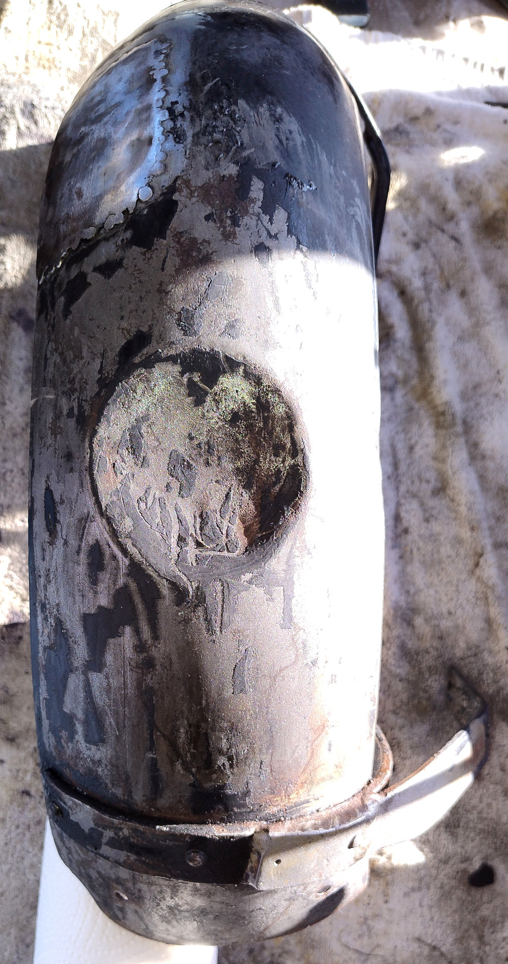

Abflammen mit dem Gasbrenner geht - aber irgendwie auch nicht besser als mit der Heißluftpistole. Der Brenner wird deutlich wärmer, was wiederum dazu führt, dass es mehr stinkt (gesund ist das nicht...), dafür aber die abgeschabten Farbreste die Werkstatt etwas weniger versauen (weil sie nicht vom Heißluftstrom durch die Gegend gewirbelt werden).
Durch die größere Hitze des Brenners besteht aber auch die Gefahr, dass man das Blech zu heiß macht - mit der Flamme muss man also besser aufpassen.
So sah das dann an der "Probefläche" aus:
mit Brenner und Spachtel abgeflammt
Man sieht schon: da ist wohl eine ""mehrstufige Herangehensweise" nötig.

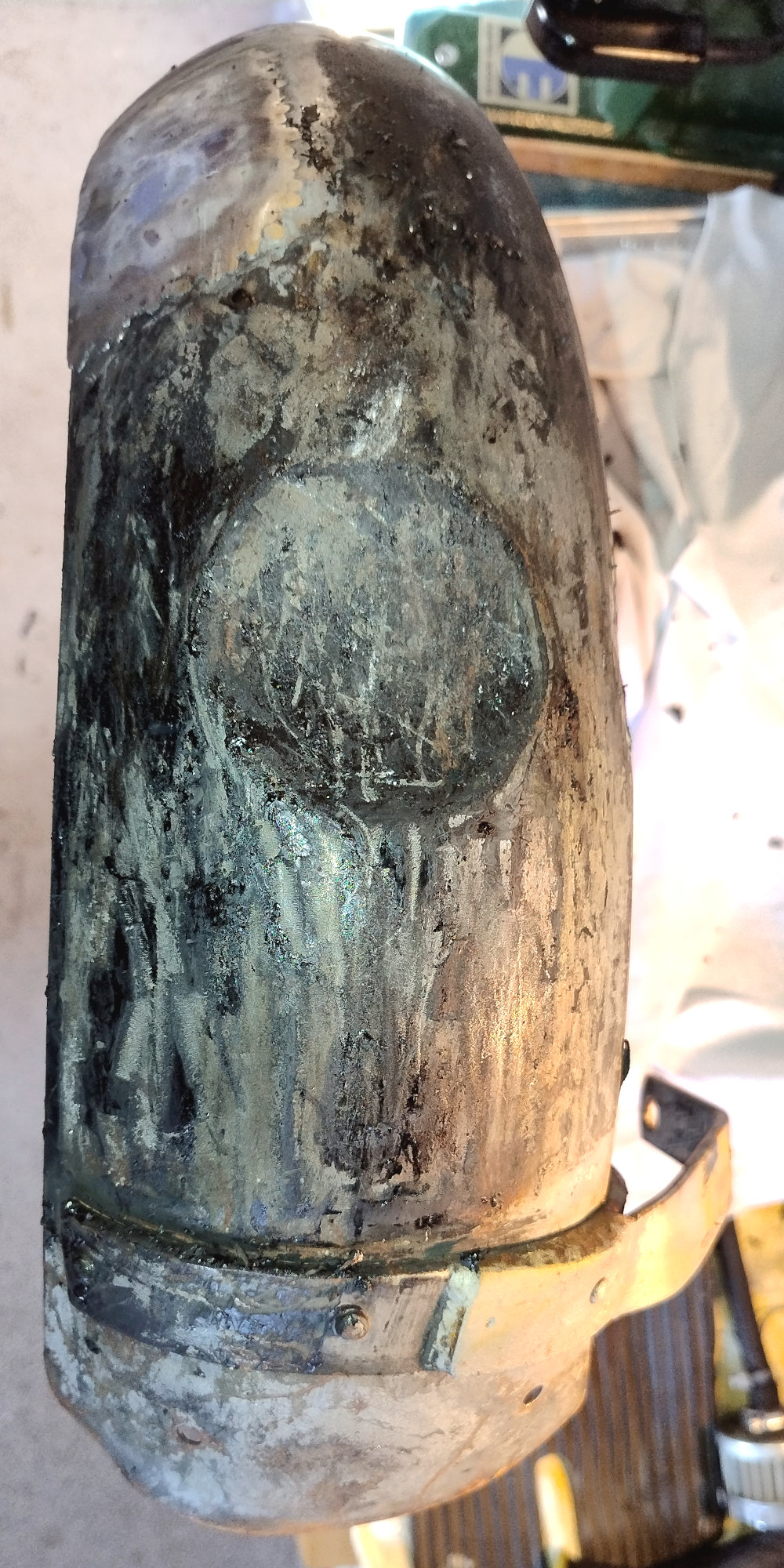

Deshalb bin ich danach über die "behandelte Stelle" auch noch einmal mit Abbeizer drüber:
danach mit Abbeizer behandelt
Der zum Einsatz kommende Abbeizer rührt immer noch kaum an - da muss es etwas besseres geben.

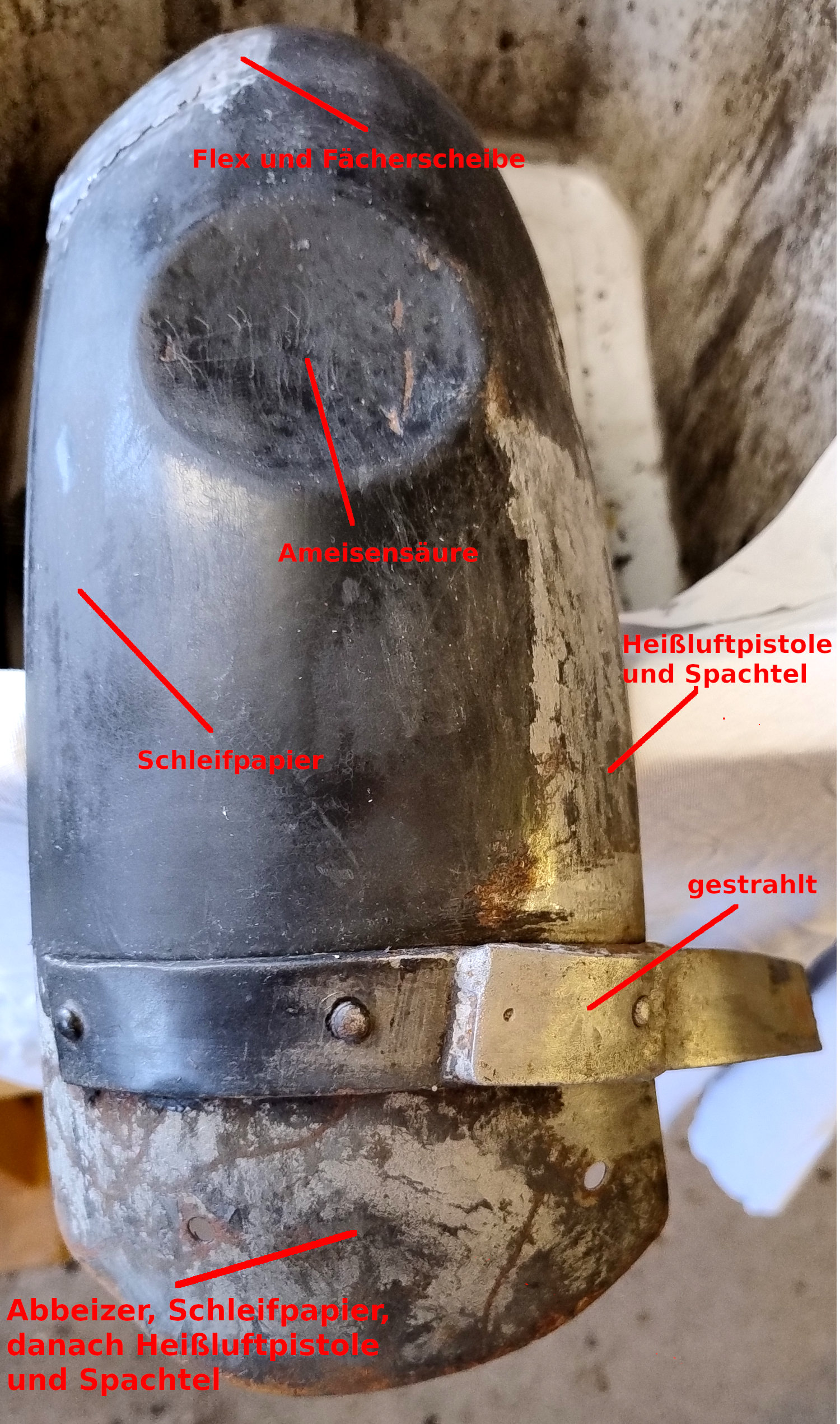

Ich mache es kurz: Pulverbeschichtung mit "Hausmitteln" zu entfernen ist nicht oder nur mit einem unbefriedigenden Endergebnis möglich. Punktum.
Damit zum professionellen Entlacker zu gehen wäre definitiv die bessere Lösung gewesen...
Ich habe u.a. (sh. auch die früheren Beiträge im Thread)
  • abgeflammt mit Gasbrenner (schlecht für's Blech) und Heißluftpistole (besser für's Blech aber mühsam).
  • zwei verschiedene Abbeizer probiert (beide rührten die Beschichtung nicht an - was man da als Nicht-Profi kaufen kann ist für diesen Zweck sein Geld nicht wert).
  • Ameisensäure - glaubt ja nicht alles was im Netz geschrieben wird! Das hilft genau: nichts, null, nada, zipp!
  • gekratzt und geschliffen - kratzen kann man vergessen und schleifen verbraucht Scheifpapier ohne Ende bei mäßigem Ergebnis.
  • gestrahlt mit Korund, Sand, Glasgranulat, Granatsand - da braucht man viel Geduld und Strahlgut - und das Ergebnis könnte auch besser sein.

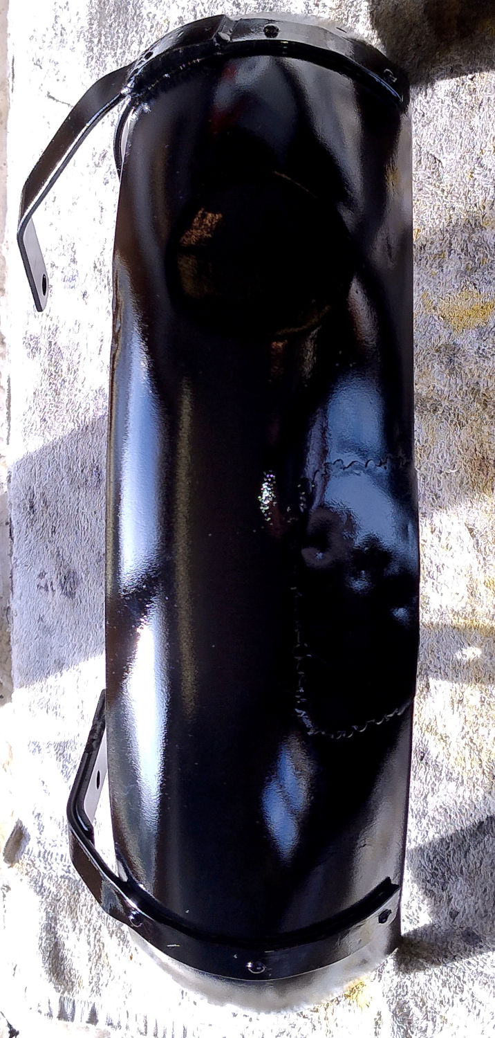

Am Ende habe ich es einfach gut sein lassen. Die Außenfläche bekam ich ganz gut sauber (Heißluft und Schaber, danach strahlen und schleifen), die Innenfläche des Schutzblechs blieb weitgehend "grausam" - aber das sieht ja keiner. :wink:
Nach der ganzen Mühe wurde das Schutzblech mit Fertan behandelt, danach grundiert und lackiert und abschließend mit 2K-Klarlack versiegelt.
So sieht das jetzt aus - und so bleibt das auch. Mein eigener Anspruch ist zwar nicht erfüllt, aber irgendwann muss es auch mal gut sein... :mrgreen:
Übrigens (again what learned): nicht jeder 2K-Lack verträgt sich mit jedem Autolack - die Detailbetrachtung der erzielten Oberfläche macht das deutlich. :oops: Mein persönliches Fluch-Repertoire hat sich im Zuge der Arbeiten und bei der Betrachtung des getrockneten 2K-Lacks jedenfalls deutlich erweitert. :evil:
