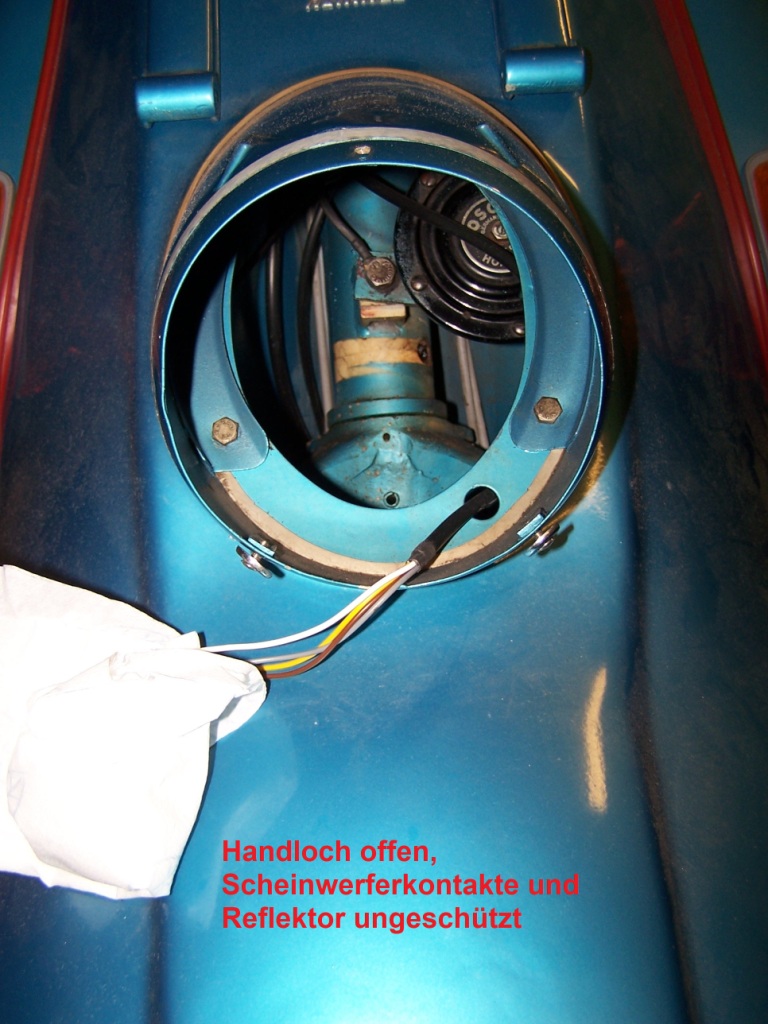

Servus Mark,
Dafür hatte sich die alte Dichtung in einen äußerst klebrigen schwazen Schleim aufgelöst - vermutlich durch irgendein Öl (?), mit dem auch die ganze Rückseite des Reflekors vollgeschmiert war. Das Zeug vom Chromring und von der Streuscheibe wieder abzubekommen war gar nicht so einfach.
Besitzt Deine Vorderradhaube evtl. dieses Handloch, das auch bei den frühen A-1 noch vorhanden ist und oft (aus Gleichgütigkeit)
nicht verschlossen wird :cry:
Ich kann mir vorstellen dass durch die Luftverwirbelung unter der Vorderradhaube nicht nur Wasser in den Lampentopf gelangt. :?
(auch Ölnebel aus der Telegabel über die Belüftungsbohrungen oder gerissenen Faltenbälgen halte ich für möglich)
Zum Verschließen dieser Öffnung verwende ich eine dickere Folie , die ich am Blechrand festklebe (z.B. Reste von Planenstoff) :idea:

Moin Bernd,
nein, tatsächlich hat die Haube kein Handloch, sondern nur das übliche kleine Loch für die Scheinwerferleitung.
Da auch nicht der Scheinwerfertopf von innen verölt war, sondern nur der Reflektor und der Chromring, gehe ich tatsächlich davon aus, dass hier jemand das Öl für den Korrosionsschutz aufgetragen hat... :roll:
Aber spannend, dass es diese Variante der Haube gegeben hat!
