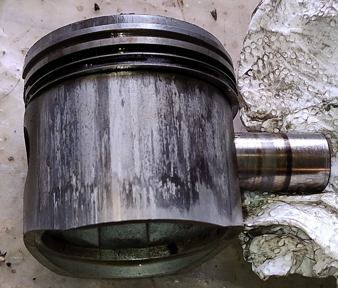

eine Frage an die Spezialisten: ich habe meinen Motor für eine Totalrevision zerlegt (nachdem ich letztes Jahr liegen geblieben bin und danach die Leistung spürbar nachgelassen hat). Nun bin ich bei der Zylinder-Kolben-Kombination angekommen - und habe festgestellt, dass der Kolben vermutlich ausgetauscht werden muss. So sieht der aus:
Kolben
Kolben
Der Zylinder dagegen hat keinen Schaden genommen (kaum zu glauben, bei diesem Kolbenbild - ist aber so).
Also würde ich gerne den Zylnder behalten und nur den Kolben (mit Ringen und Kolbenbolzen) gegen ein Neuteil tauschen.

Ich tippe bei deinem Kolbenbild auf zu enge Kolbenbolzenpassung. Achte unbedingt bei Austausch darauf, dass der Kolbenbolzen leichtgängig im Pleuel ist.

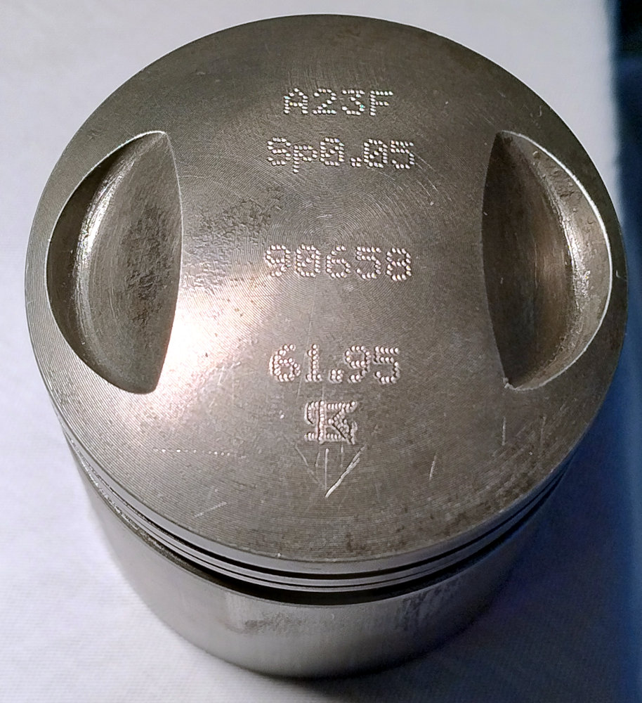

Hier noch ein Bild von der "Aufschrift" auf dem bestehenden Kolben:
Kolben 61,95
Kolben 61,95
Es ist ein KS, Art. Nr. 90658 mit Aufschrift "61,95".
Mit Blick auf die Messwerte des Zylinders (61,95 bis 61,96, sh. unten) war der evtl. immer schon ein wenig zu groß?
Das deutet auf den Kolben "Übermaß IV" vom Club hin.

P.S. an Stephan: der Kolbenbolzen ging "saugend", ohne Kraftaufwand und hakeln raus (und geht so auch wieder rein). Da vermute ich die Ursache eigentlich nicht. Dennoch vielen Dank für den Hinweis!

Hallo Bernd, wenn der Zylinder wirklich nur 61,96 mm hat dann war definitiv zu wenig Spiel. 5/100 bei den KS Kolben ist Pflicht sonst wird das nix. Bei Billigkolben sollten es besser 7-8/100 mm sein. Auch wenn er gut aussieht besser zum Fachmann. Ich würde Kolben und Zylinder zum Fachbetrieb geben und die das bewerten lassen. Vielleicht lässt sich der Kolben noch verwenden. Übrigens: Auch wenn der Zylinder innen keine Riefen hat und schön glatt ist kann es sein dass der Motor damit Öl verbraucht. Die Zylinderwand muss rau sein damit der Ölfilm daran hält. An einer glatten Zylinderwand perlt das Öl ab wie das Wasser auf einer frisch polierten Motorhaube

deine Messung kann nicht stimmen. Der Kolben hat ein ein Mass von 61,95 und braucht 5/100 Laufspiel. Wenn deine Zylinderbohrung wirklich nur 61,96 mm groß ist, kann der nicht wirklich gelaufen haben. Werner hat ähnlich argumentiert. Also nachmessen lassen. Wenn der Zylinder wirklich noch ausreichend rund und noch nicht oval ist (und 62mm), reicht evtl. nachhonen. 61,96mm kann ich aber nicht wirklich glauben ;-).
