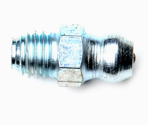

Die Nippel sehen irgendwie komisch aus. Waren diese Dinger früher so "glatt"?
Mit einer "Stoßpresse, wie man sie in den 60er Jahren noch verwendet hat, war an diesen glatten Nippeln das Abschmieren
möglich :wink:
Wenn Du Deine "normale" Presse verwenden willst musst Du die neuartigen Schmiernippel einschrauben, die identisch
mit dem Schmiernippel am Tachoantrieb (Shop Vorderradnabe) sein müssten. Konisches, selbstdichtendes metrisches Normalgewinde M6
(soweit ich mich erinnere :idea: )

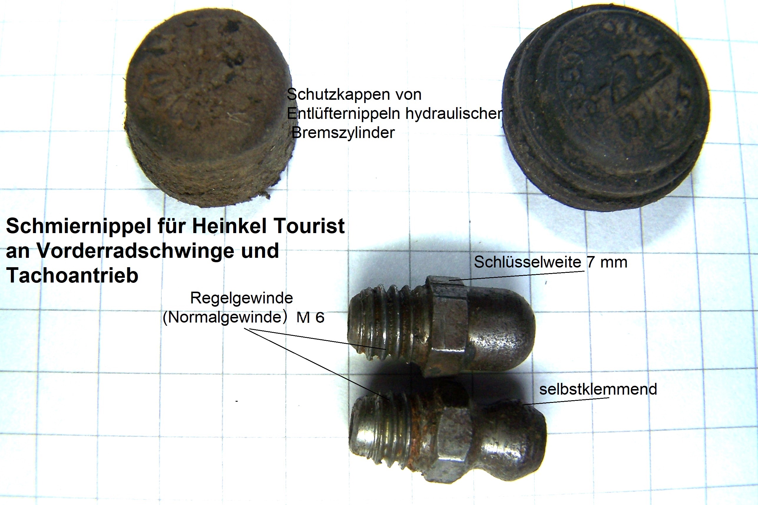

So.... habe heute mal nachgesehen und fotografiert:
Das Gewinde an den Schmiernippeln der Vorderradschwinge ist identisch mit dem am Tachoantrieb
Als Schutzkappen passen die Gummikappen an den Entlüfternippeln der hydr.Bremszylinder ganz gut (Autofriedhof) :wink:
