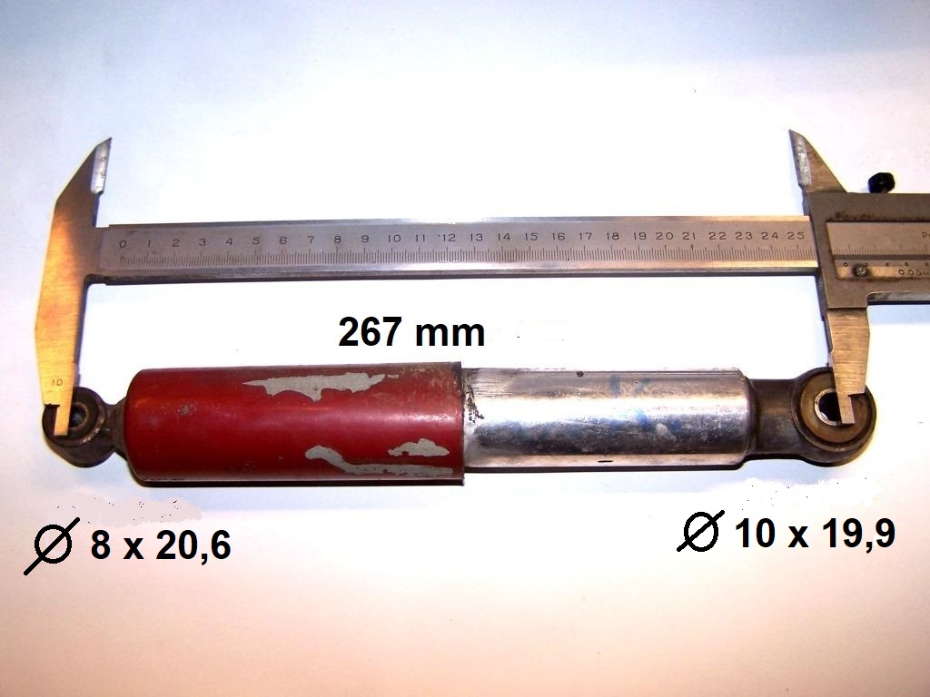

Beiträge: 3420
Re: "Durchschlagen" des Vorderrades 103 A2
Servus Stephan,
die Vorderradgabel mit Kurzschwingen besitzt beidseitig je ein Federbein, in dem eine Schraubenfeder und ein hydraulischer
Schwingungsdämpfer integriert ist (Ähnlich auch das Federbein an der Hinterrad-Schwinge)
In den Rohren der Teleskopgabel am Vorderrad befinden sich nur die Schraubenfedern zur Last-Abstützung.
Ein separater hydraulischer Schwingungsdämpfer (oft Stoßdämpfer genannt) ist seitlich an der Tele-Gabel montiert.
Eine wirkungslose Schwingungsdämpfung ermöglicht auch das schnelle Einfedern und somit auch das Durchschlagen der Federung :(
Was die vielgelobten Heinkel-Konstrukteure dazu bewogen hat eine langjährig erprobte und verschleißarme Teleskopgabel
durch eine vershleißanfällige Schwingengabel zu ersetzen,ist für mich unerklärlich :?
Auf meinen 103 A-0 wurden bei minimalem Wartungsaufwand an der Telegabel (nur selten Ölwechsel) ca. 160.000 km gefahren
und es ist daran noch keinerlei Verschleiß spürbar :D
Schwingengabeln musste ich jedoch schon nach sehr viel weniger Laufleistung verschleißbedingt kostenaufwändig reparieren :cry:
Nachtrag:
Ist der Austausch der Dämpfer technisch aufwendig?
Federbeine an Schwingengabel unten Mutter M10, oben Mutter M8
