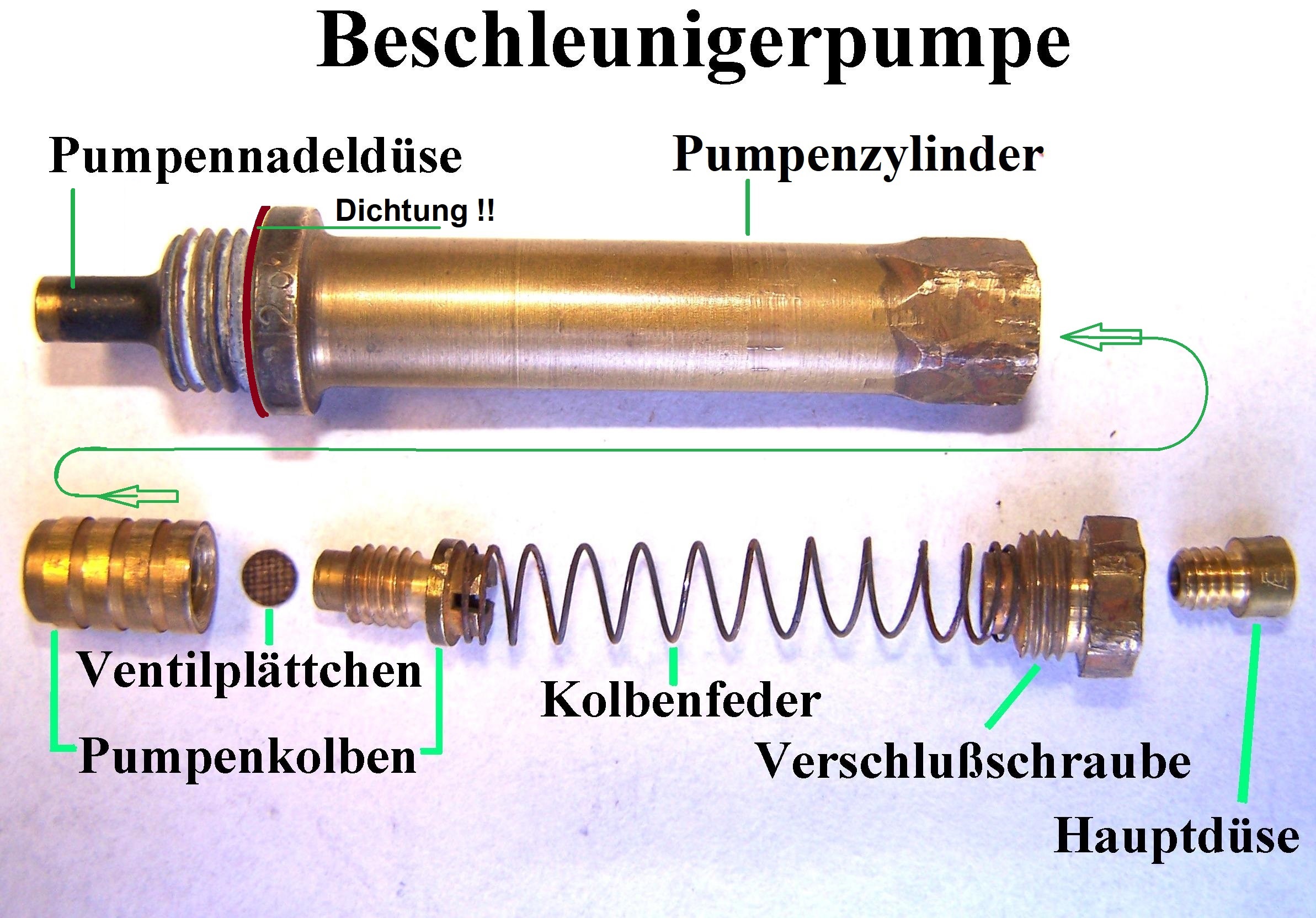

Hallo Heinkler, ich brauche Hilfe. Gestern bei voller Fahrt ist der Motor plötzlich ausgegangen, Schub war komplett weg. Nach kurzer Standzeit sprang er wieder an, lief dann wieder völlig normal. Nach ca. 20 min das gleiche Spiel. Er sprang wieder an, ich fuhr weiter. Dann, nach dem dritten Mal, war es vorbei. Höchstens bei Vollgas ab und zu ein kleiner zaghafter Klang des Anspringens, der dann aber sofort wieder versiegte. Ich habe gesehen, dass aus dem 15er Anschluss der Zündspule etwas schwarzes runter tropfte, was dann auf der Straße erstarrte. Nach Austausch der Zündspule bot sich allerdings das gleiche Bild, hatte offensichtlich nichts damit zu tun. Der Zündfunke ist super. Habe mich dann an den Vergaser gemacht (Pallas 20/14P, offensichtlich von einem 103er), gereinigt, wieder eingebaut. Aber keine Besserung. Was mir bei der Vergaser Reinigung auffiel, ist, dass ich die Beschleunigerpumpe nicht durch Saugen und Pusten per Mund zum Klackern bringen konnte, so wie es der Herr in dem Onlinevideo zur Vergaser-Überholung machen kann. Das gelingt nur mit Druckluft, obwohl der Kolben in der Pumpe sehr leicht läuft. Hat da jemand Erfahrung und kann einen wertvollen Tipp geben? Ich würde jetzt mal sehen, dass ich einen Überholungskit für den Vergaser bekomme. Mir ist auch leider nicht ganz klar, wie der Vergaser funktioniert, vielleicht kennt jemand einen guten Link zur Funktion? Sehr seltsam finde ich den Schwimmer, durch den ein Metallstift gesteckt wird. Somit ist der weder unten noch oben dicht. Läuft da nichts in die Schwimmerkammer...? Wie kann die dann schwimmen? Wie immer vielen Dank für jede Hilfestellung, Michael.

Mit dem Mund geht das besser, wenn die Hauptdüse am anderen Ende herausgeschraubt istWas mir bei der Vergaser Reinigung auffiel, ist, dass ich die Beschleunigerpumpe nicht durch Saugen und Pusten per Mund zum Klackern bringen konnte, so wie es der Herr in dem Onlinevideo zur Vergaser-Überholung machen kann.
Deine Bedenken verschwinden gleichSehr seltsam finde ich den Schwimmer, durch den ein Metallstift gesteckt wird. Somit ist der weder unten noch oben dicht. Läuft da nichts in die ???Schwimmerkammer??? Wie kann die dann schwimmen?

. Gerade schnell getestet: in einer Richtung geht's leicht durchzupusten, in die andere schwer. Zum Klackern krieg ich es nicht. Sollte das klackern? Müsste es so leicht gehen?

Das Ventilplättchen ist nicht metallisch und man spürt nur wie es schließt und öffnet (Bild unten )
Es schließt aber auch nicht luftdicht
