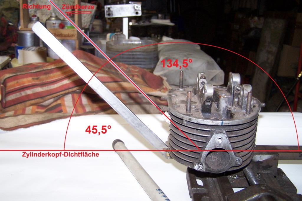

sehr hilfreich wäre ein Gewindebohrer für metrisches Feingewinde M14 x 1,25
damit könnte man das alte vorhandene Gewinde im Alu-Zylinderkopfschonend von den Resten der alten Zündkerze?
befreien und das Gewinde wieder "gängig" machen :wink:
Sehr wichtig bei dieser Arbeit ist ist es aber den Gewindeschneider in der exakten Richung anzusetzen und immer wieder
zu säubern, damit das Gewinde im Kopf durch dazwischen geratende Späne und andere Partikel nicht noch weiter ausgerieben wird :wink:
die Richtung der Kerze liegt von oben betrachtet genau in Richtung der Längsachse des Rollers/Motors,
von der Seite betrachtet im 45°Winkel zur Dichtfläche des Ventildeckels

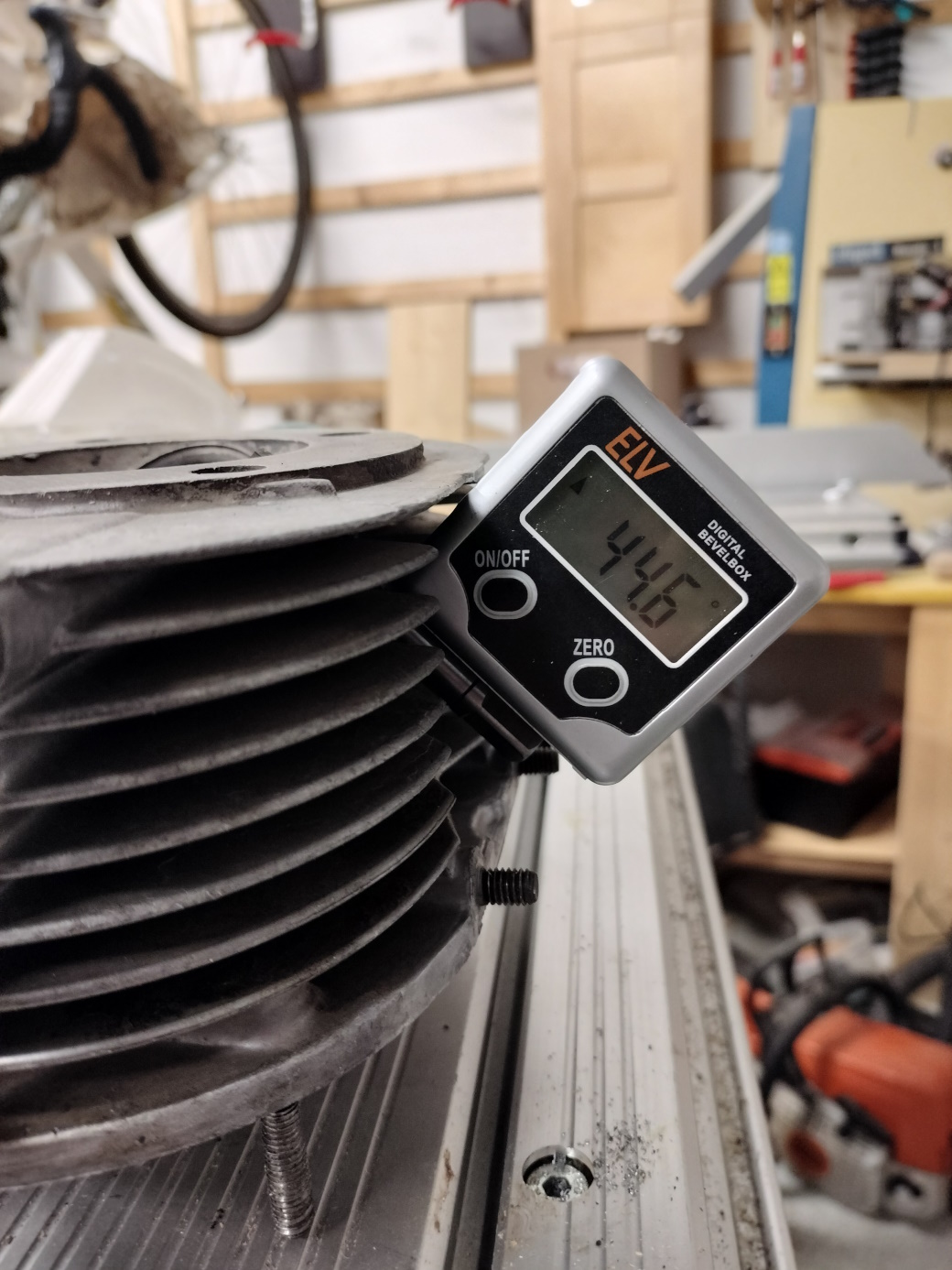

um so etwas zu messen, ist so ein kleiner Winkelmesser richtig praktisch.

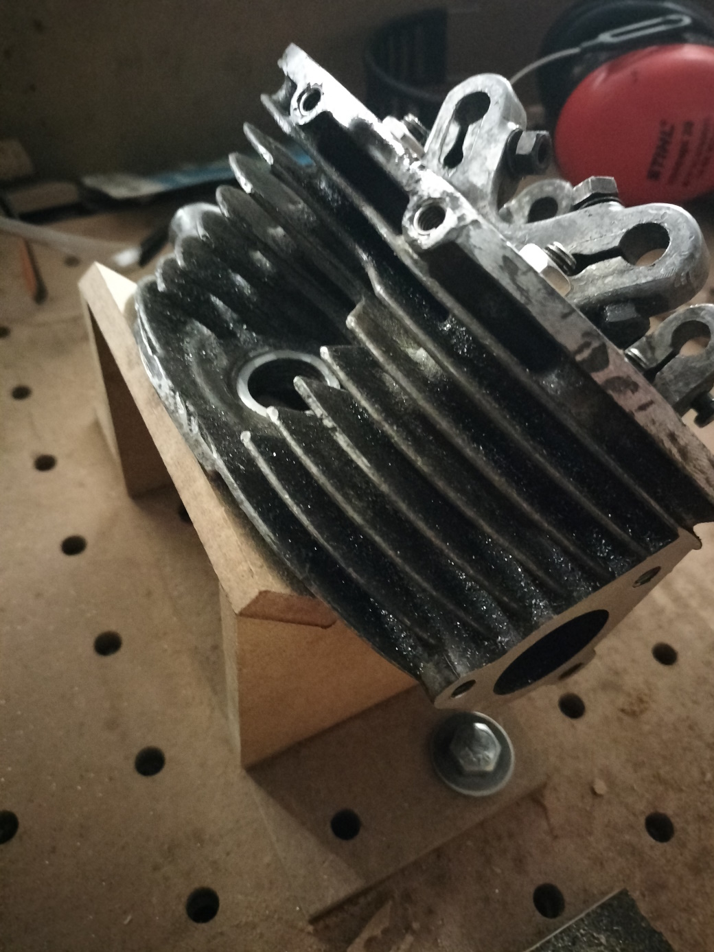

Ich habe mir dann eine Vorrichtung aus MDF gebaut, um den Kopf auf die Bohrmaschine oder CNC zu spannen. Nachteil ist, dass die Stehbolzen raus müssen um Platz für die Spindel zu schaffen. Hier braucht man gleich die nächste Vorrichtung um den Kopf auf der Seite zu spannen und diese auszubohren.
Bei einem Kopf hatte ich einmal keine andere Möglichkeit als das Loch zu verschweißen und ein neues Loch zu fräsen. Es hatte jemand ein gewaltiges Loch gebohrt für eine übergroße Zündkerze - und die ist dann auch ausgerissen.
Normales Helicoil hält auch, aber die Würth Einsätze sind die 200% Lösung. Aufgrund der Kosten haben die aber nur eine Handvoll „Spezialisten“.
