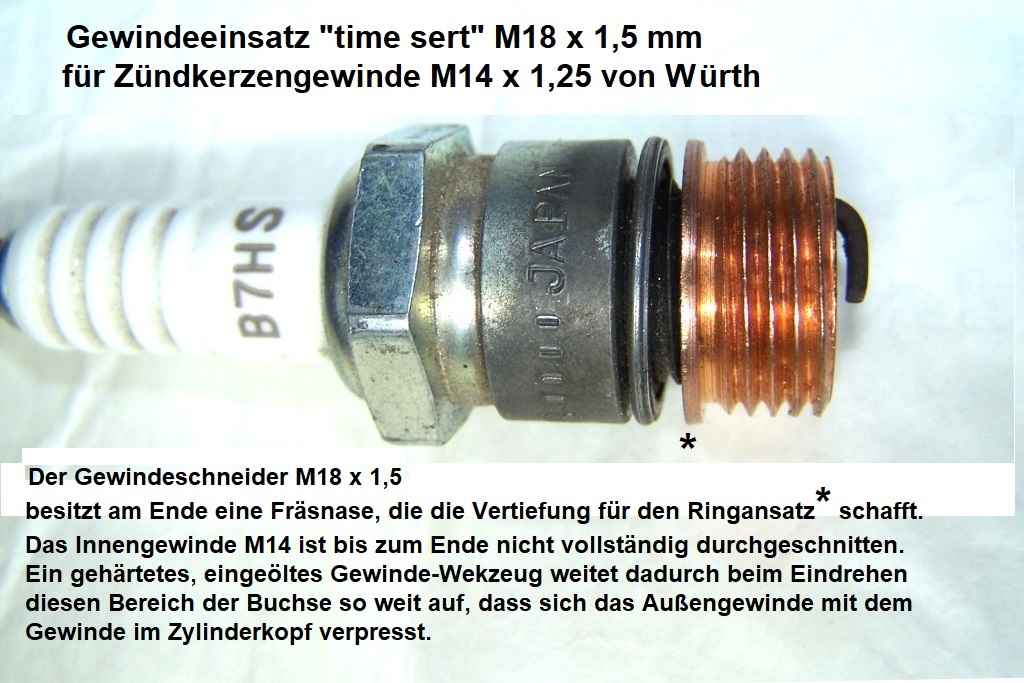

Die "time sert" Hülse von Würth hat einen Außengewinde M18 x 1,5, das Kerzengewinde ist M14 x 1,25
Die Länge der Hülse passt genau zu den üblichen Kerzen mit einer Gewindelänge von 12,7 mm

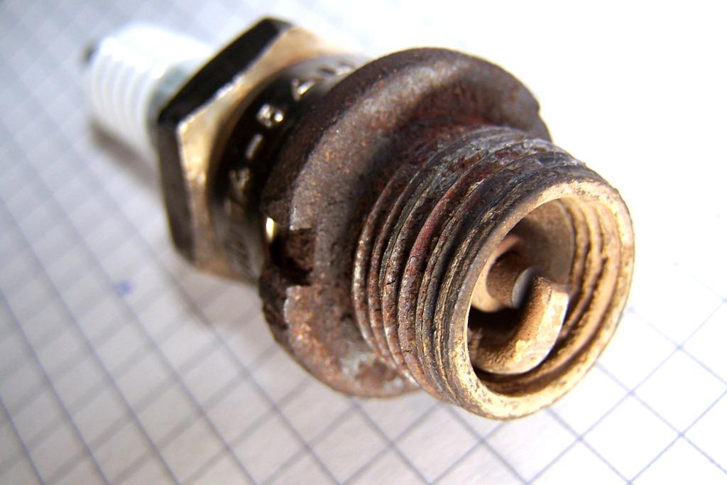

Auf dem Kerzengewinde steckte noch eine "alte" Reparaturbuchse mit dickem Bund, wie
man sie noch oft zu Gesicht bekommt. Allerdings müsste dann auch eine Kerze mit längerem
Gewinde verwendet werden
Diese Buchse hat sich aufgrund fehlender/falscher Sicherung im Laufe der Jahre mitsamt der Kerze
aus dem Kopf bis zum entgültigen Knall wieder herausgeschraubt

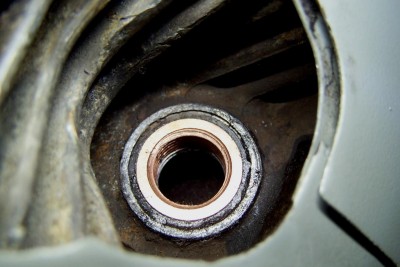

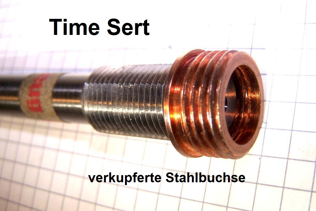

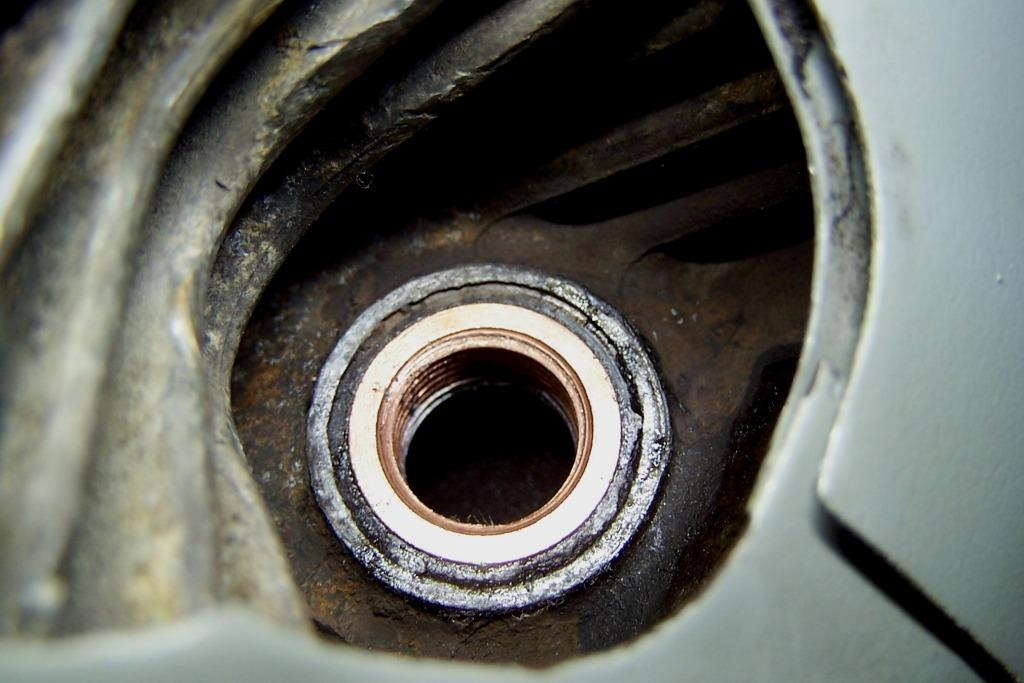

Glücklicherweise besaßen diese Gewindebuchsen das gleiche Außengewinde M18x1,5 wie die
Reparatur-Buchsen Time Sert von Würth. Und glücklicherweise war auch dieses Gewinde im Zylinder-
kopf noch brauchbar und musste nur vorsichtig nachgeschnitten werden
Die neue Gewindebuchse konnte ich in den eingebauten Kopf problemlos einsetzen und mit dem Spezial-Werkzeug am Gewindeende aufspreizen
Die Nut für den kleinen Bund an der Buchse wird aus dem Kopf herausgerfräst, sodass er zum Schluss
bündig mit der alten Dichtfläche abschließt. Somit kann auch wieder die gängige Kerze verwendet werden
