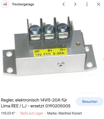

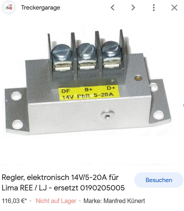

Hier noch eine Alternative:
Dieser Regler ist in dem Shop wo ich ihn gefunden habe zur Zeit nicht auf Lager.
Sucht man aber mit der Original Nummer so findet man ihn in anderen Shops.
Der Regler lässt sich sogar auf verschiedene Überlastströme einstellen. Er ist negativ regelnd,das Feld wird gegen Masse geregelt, also für den Heinkel geeignet.
(Ich hatte sogar mit der Original Nummer noch einen mechanischen Regler gefunden, welcher in den Heinkelregler passen würde)
