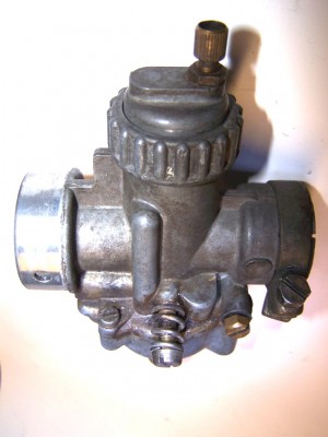

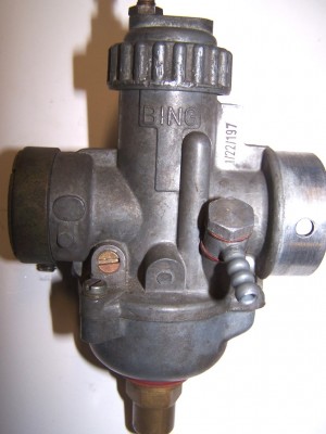

Servus Guido,
an Deiner Stellschraube fehlt eine Spiralfeder (103 A-2 Nr. 21.1853)
Habe einen identischen Vergaser hier:
Die Explosionszeichnungen in der Preisliste sind in solchen Fällen auch
immer sehr hilfreich :wink:
Falls Du einen alten Vergaser 1/20/46, 1/20/51 oder 1/20/55 noch rumliegen
hast, hier sind von dieser Feder immer 2 Stück d`ran :idea:
Länge: ca.15 mm, Da ca. 11 mm, Drahtdicke 1,7 mm
